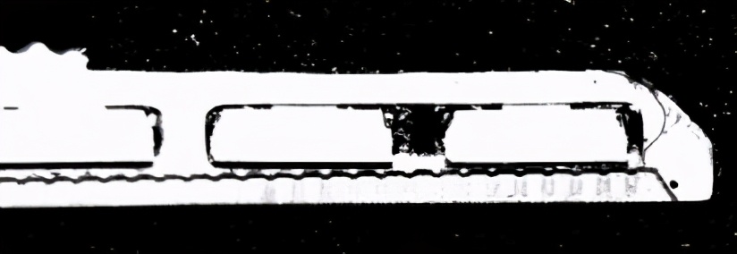

机器视觉尺寸检测如何进行边缘检测?接下来就跟着四元数数控一起来看看吧!
(1)投影处理
投影处理是相对于检查方向进行垂直扫描,然后计算各投影线的平均浓度。
(2)微分处理
根据投影波形进行微分处理。可能成为边缘的、浓淡变化较大的部位,其微分值也较大。可以消除区域内浓度绝对值的变化所导致的影响。例:没有浓淡变化的部位的微分值是0,白色(255)→黑色(0) 时的值是-255。
(3)通过校正使微分最大值达到100%
在实际生产线上,为了使边缘达到稳定的状态,通常会进行适当的调整以使微分绝对值达到100%。将超过预先设置的“ 边缘感度(%)”的微分波形的峰值作为边缘位置。根据浓淡变化峰值的检测原理,在照度经常发生变化的生产线上也可以稳定的检测出边缘。
(4)亚像素处理
对于微分波形中最大部分的中心附近的3个像素,根据这3个像素形成的波形,进行修正演算。以1/100像素为单位测算边界位置(次像素处理)。
