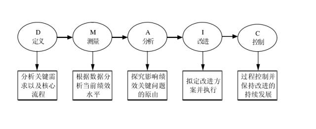

如何在企业内推动六西格玛管理?
西格玛水平是六西格玛推广后引入的过程能力指标,以达成六西格玛水准的过程能力来实现卓越运营为目标。
