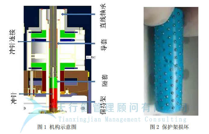

冲孔是某产品生产关键工序和设备,冲孔中的导套裂开导致的钢珠脱落、保持架损坏成为主要失效形式之一,钢珠脱落会造成冲针对中不良,对中不良会形成冲孔缺陷(压痕、扭力小)导致产品报废,需要攻关解决。
二、冲孔机钢珠脱落的问题描述
如下图所示,当预压机构下压冲针连接杆复位时,连接杆完全脱离保持架,当冲针连接杆再次冲孔时会进入保持架,对保持架产生冲击,时间长了会导致导套钢珠脱落,导向功能失效。

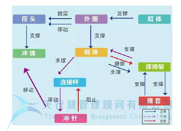

1.问题识别——功能分析
对组件进行了功能模型分析。将功能模型用图示的方式表示出来,这样可以对系统有一个整体的了解。
运用TRIZ解决冲孔机钢珠脱落问题(图3)

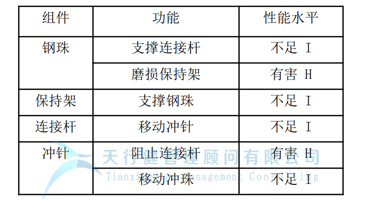

通过功能模型分析,发现存在以下系统功能缺点:
运用TRIZ解决冲孔机钢珠脱落问题(图4)
