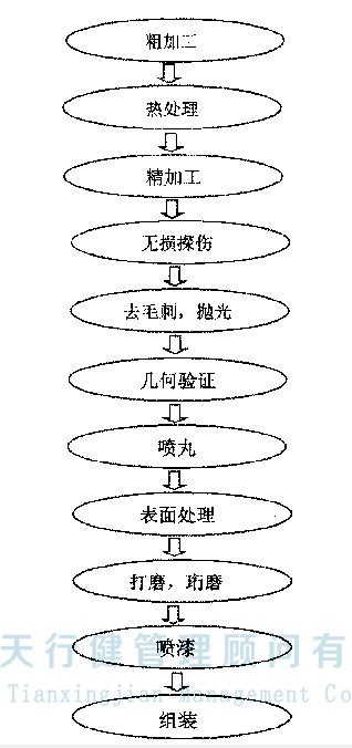

精益生产在解决A320前起落架零件镗孔超差问题中的应用
在精益生产改善前,A航空公司生产的A320前起落架主要零件一直存在镗孔超差 的问题。由此造成A320前起落架的生产周 期延长一个半月(因为镗孔超差需重新购买特殊衬套),生产成本也相应增加(因为特 殊衬套价格是普通衬套的1.5-5倍)。为了 改善镗孔超差的问题,公司成立了专门的 精益六西格玛项目小组。项目组成立后,首 先通过Pareto分析图发现超过70%的镗孔超 差都集中发生在Main fitting和气缸上。为了 使改善更高效,项目组决定将气缸和Main fitting作为研究对象。
精益生产管理项目案例,A航空企业的应用精益生产改善起落架零件(图3)
项目组从EPR记录中发现气缸只有两 个镗孔有过超差记录,一个孔直径为8 mm, 另一个孔直径为61 mm。对于Main fitting, 有5个镗孔有过超差记录。为了进一步找出 造成镗孔超差的环节和具体原因,项目组 成员通过头脑风暴法分析人、机、物、法、环 五大生产要素来找出造成镗孔超差的根本 原因,其原因有如下几点。

精益生产管理项目案例,A航空企业的应用精益生产改善起落架零件(图1)
