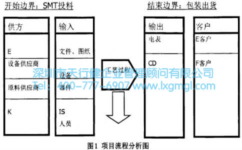

项目计划及参与成员从略,项目流程分析图如图1所示:
项目流程分析图

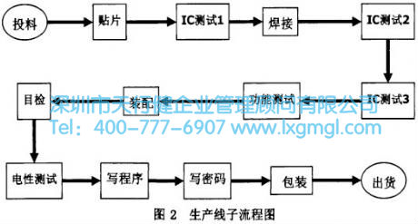

生产线子流程图如图2所示:
生产线子流程图

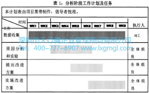

在分析阶段工作计划及任务如下表:
分析阶段工作计划及任务

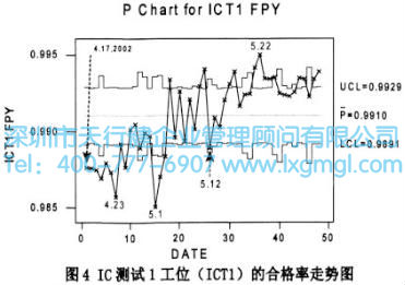

关键工位IC测试1一次合格率(FPY )分析:
1、流程稳定性分析((P控制图4)
从图4可以看出生产记录无法解释流程中的异常点,生产流程很不稳定。
IC测试1工位((ICT1)的合格率走势图

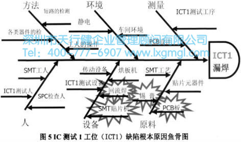

2、导致IC测试1工位((ICT1)缺陷根本原因分析
见鱼骨图(图5)和故障树图(图6):
缺陷根本原因鱼骨图
缺陷根本原因故障分析图
3、造成纤维丝的原因
根据现场观察和小组讨论、分析和以往的试验结果,我们认为造成PCB上纤维丝杂质多少的主要原因是PCB加工工艺的不同:冲板和铣板,冲板工艺将产生更多的纤维丝。
所以后面要验证冲板工艺和铣边工艺之PCB对漏焊缺陷的影响。
