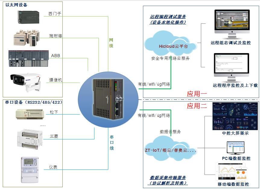

2、PLC协议网关
现在PLC无线远程控制采用协议网关+云的模式比较多,拓扑图如下:
plc远程控制的拓扑图
协议网关就是硬件模块内置了各种品牌的PLC协议,和触摸屏一样,通过上位软件配置,选择通讯协议,建立变量和寄存器的映射,再将配置好的程序下载到网关硬件中。协议网关一般是基于ARM做的系统。厂商已经集成好了各种协议,通讯设置方式也基本和触摸屏、组态软件设置一样,一般做工控的技术人员都熟悉,非常容易上手。协议网关一般都有485、232、网口等多种通讯口,基本上支持市场上所有主流的PLC。
plc协议网关
协议网关建立和PLC通讯后,会在自己的处理器内部将变量数据进行处理,形成网络通讯协议,再发4G网络发送给云服务器,或者接收云服务器的命令,在自己处理器内部还原成PLC协议。在数据处理这块,功能强大的网关,会对数据进行打包压缩,并加密,采用非透明传输的模式,减小数据传输流量,并增加网络握手协议和数据重发机制,从而保证数据的安全和可靠。压缩打包技术,能发送更多的数据,且能加快数据发送,一般能做到发送周期在1S以内。协议网关由于配置简单,且功能强大,在对数据要求比较高的项目广泛采用。

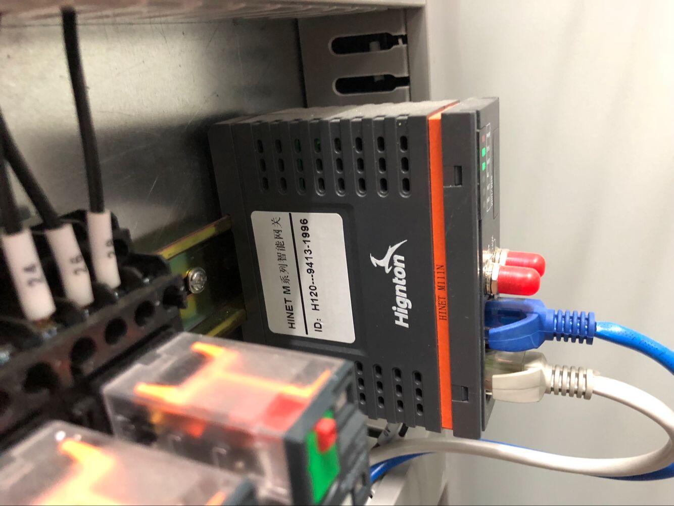

工业智能网关
HINET工业智能网关是一个集成多种互联网通讯技术,面向工业领域的设备通讯终端产品。支持4G、WIFI、以太网等多种互联网接入方式。
1、 实现工业现场设备远程控制;
2、 实现设备固件远程升级,程序上下载,可灵活接入各种设备管理平台;
3、 实现工业现场触摸屏远程控制和组态画面远程映射;
4、 可同时与多台PLC或触摸屏远程通讯;
5、实现西门子、三菱、欧姆龙、施耐德、台达、汇川、和利时、松下、永宏、海为和 MODBUS 系列等PLC等主流协议硬件解析;
6、 实现PLC远程监控,PLC远程编程,PLC远程调试,PLC远程上下载,PLC远程控制,PLC数据采集,PLC远程通讯;
