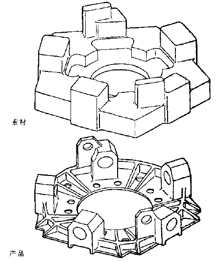

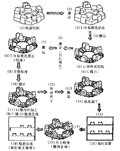

从精密锻造开始,就按照“图1”的工序进行成品(加工费最高为30元/m)的批量生产方式的作业。用车床制作夹具的标准面,用钻床挖T/H标准眼,再利用这些眼,用铣刀削卡、口袋和加工外圆边。以上工序的概要如“图1”所示。另外,零部件素材及产品如“图2”所示。
直升机零部件应用产品分析表进行改善的实例(图1)
图1 工序的概要
直升机零部件应用产品分析表进行改善的实例(图2)
图2 零部件素材及产品

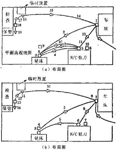

调查和测定各工序中使用的机器、夹具、搬运的距离、所需时间、所需人员,并记录在“图3”的产品工序分析表内。另外,制作的平面流程线图如“图4(a)布局图(改善前)”如示。(天行健咨询一家专注于精益生产管理,六西格玛管理培训咨询与项目辅导的管理咨询公司)
直升机零部件应用产品分析表进行改善的实例(图4)
图4 (a)布局图(改善前)

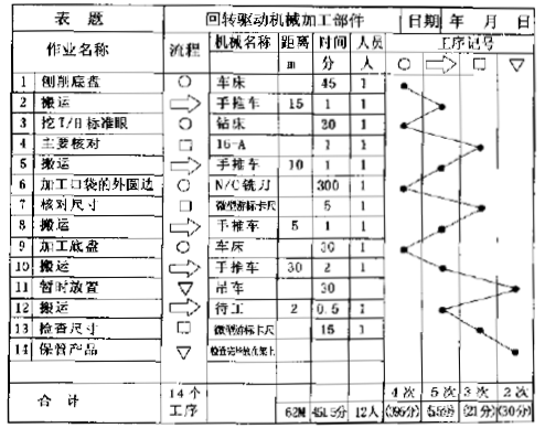

从“表1”以及“图4(a)布局图(改善前)”可以清楚地看出钻床和N/C铣刀的往返作业很多,所以我们把作业改善的重点放在这两个作业上。(天行健咨询一家专注于精益生产管理,六西格玛管理培训咨询与项目辅导的管理咨询公司)
在这里,我们提出了将钻床作业统一和N/C铣刀作业统一方案,并加以了研究讨论,且得到了在技术上是可行的结论。在此基础上,我们绘制了“图5的产品工序分析表”,并将平面线图改善成如“图4(b)布局图”所示。
直升机零部件应用产品分析表进行改善的实例(图6)
图5 产品工序分析表(改善方案)

根据改善方案,实施实验加工,来检查产品质量有何变化。得到的结果是,历来认为危险隐患的歪斜几乎不再出现。因此,我们的产品采用了该改善方案。将该结果绘制成“最佳资源分配图”,并用“最佳资源分配图”对改善方案的前后进行比较,得知在工序数量、作业时间、所需人员各方面都达到了预期的节减目的。
步骤7:改善方案的标准化
根据改善方案修改了作业标准,并对作业人员进行了教育。
