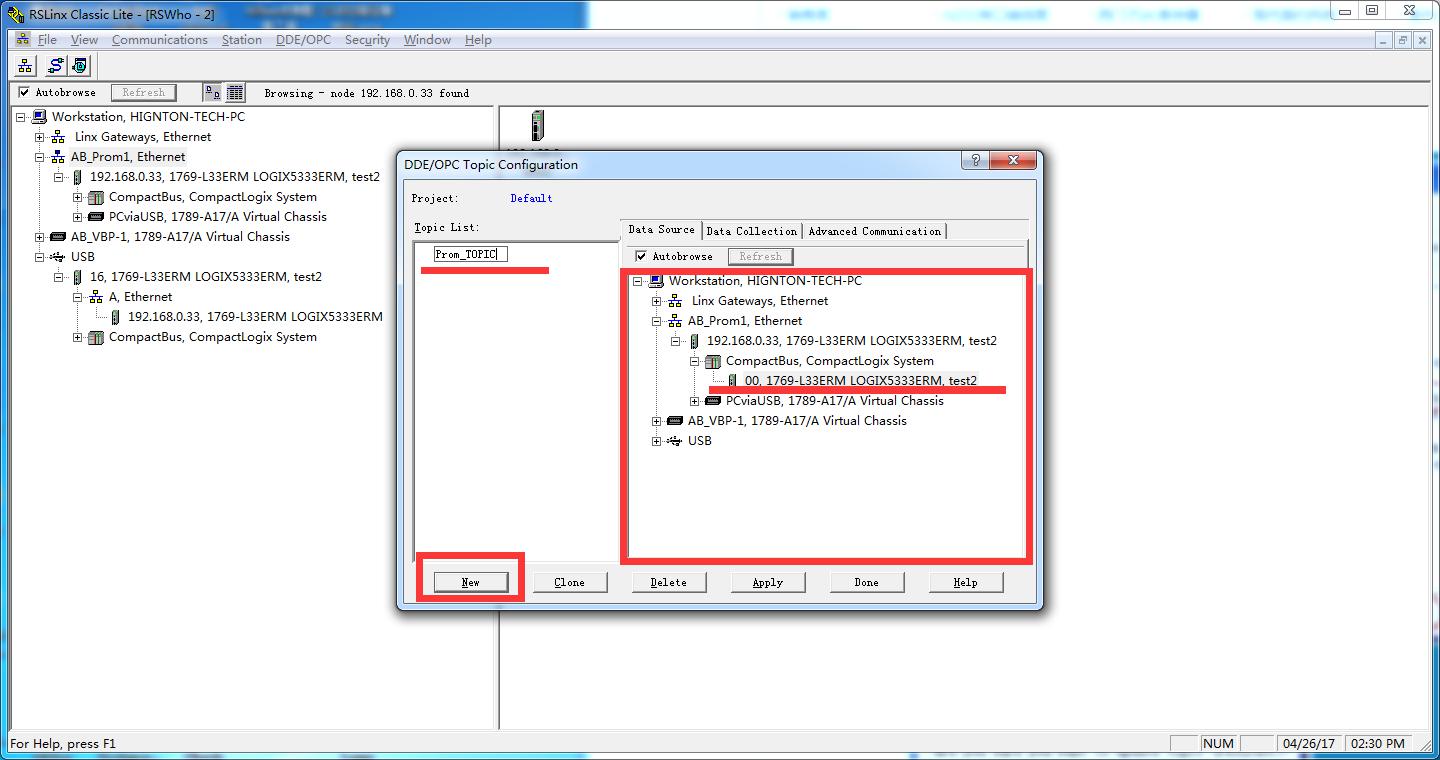

AB 罗克韦尔5000 远程编程调试流程

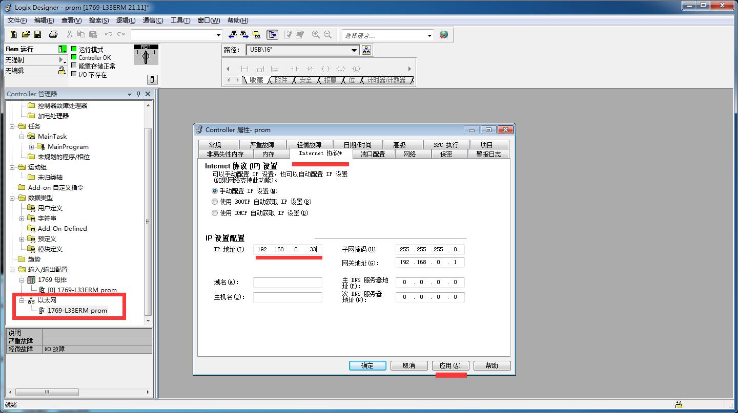

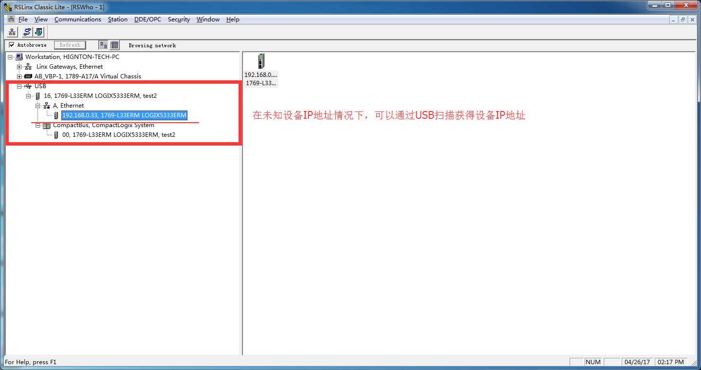

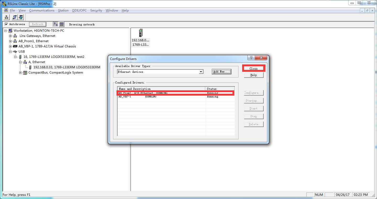

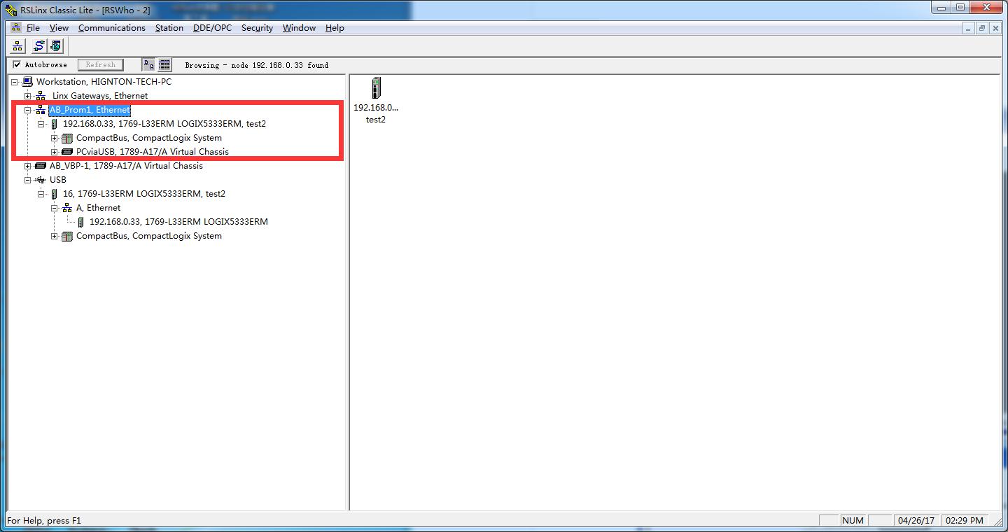

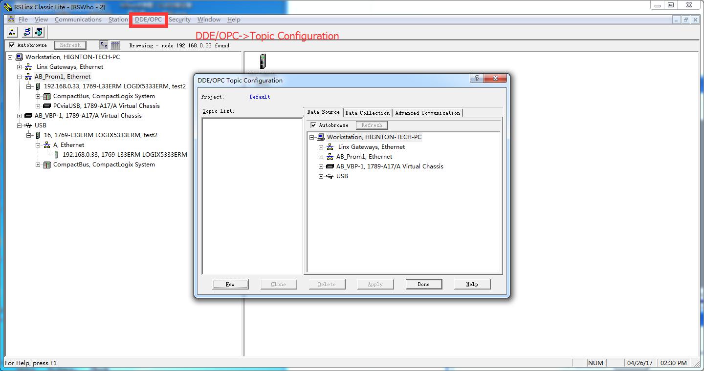

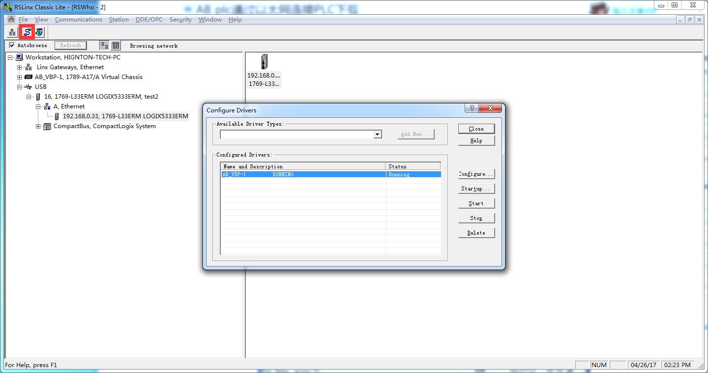

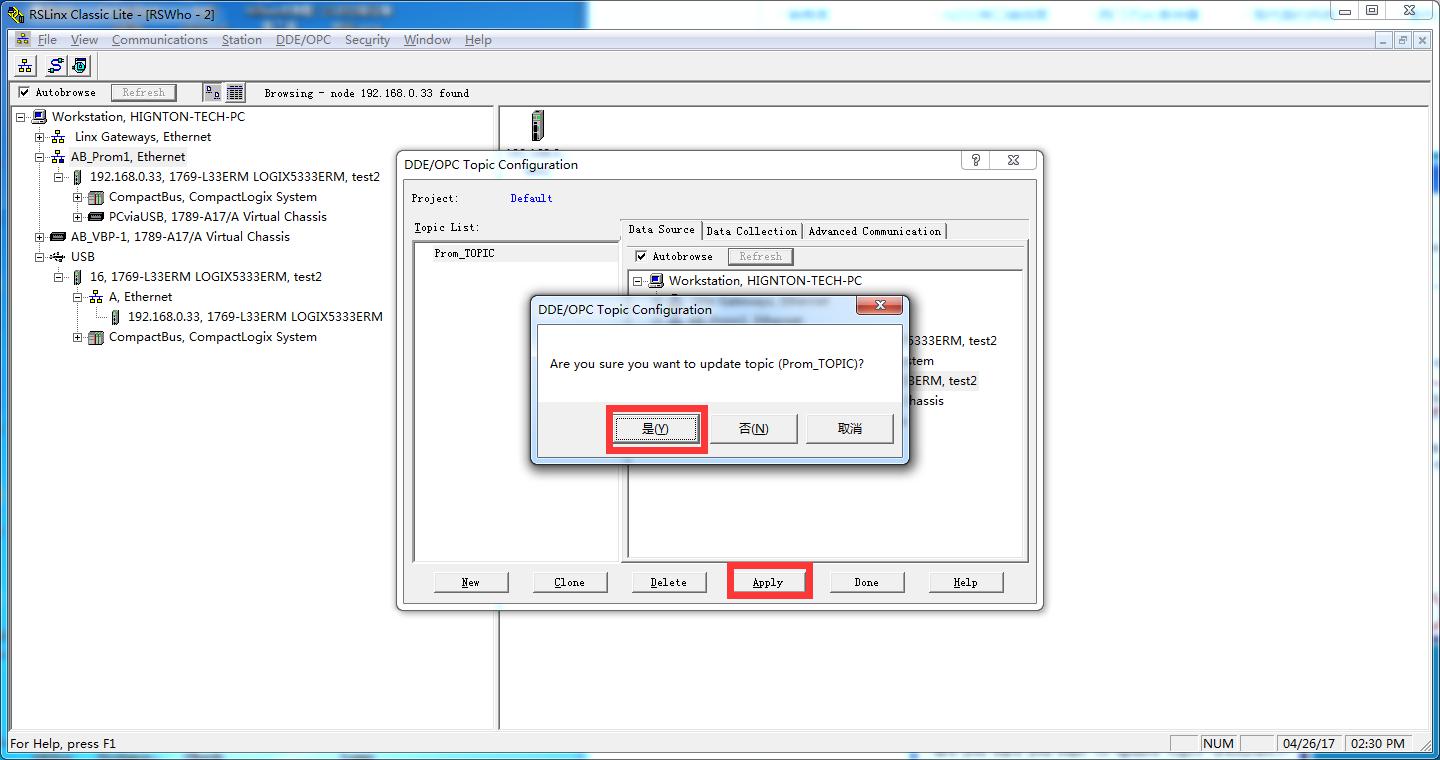

1、电脑通过USB 线和PLC 连接;
AB plc 远程编程

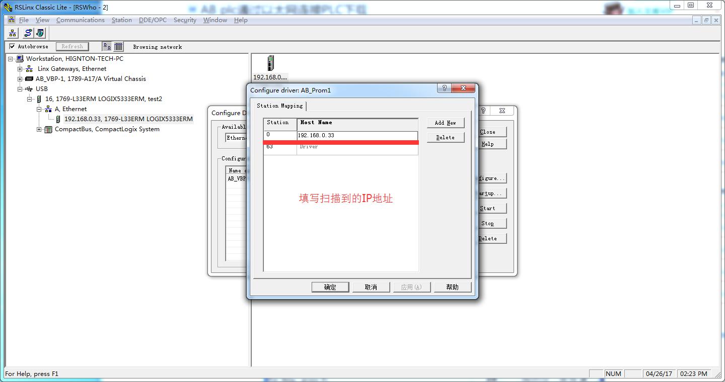

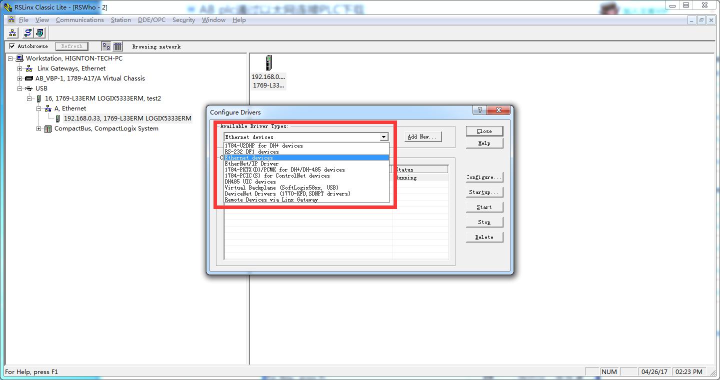

分配IP 地址配置驱动(如图)
AB plc 远程编程
AB plc 远程编程AB plc 远程编程
AB plc 远程编程
AB plc 远程编程
AB plc 远程编程
AB plc 远程编程
AB plc 远程调试
AB plc 远程编程流程

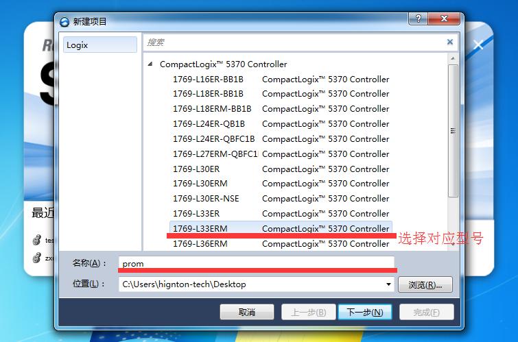

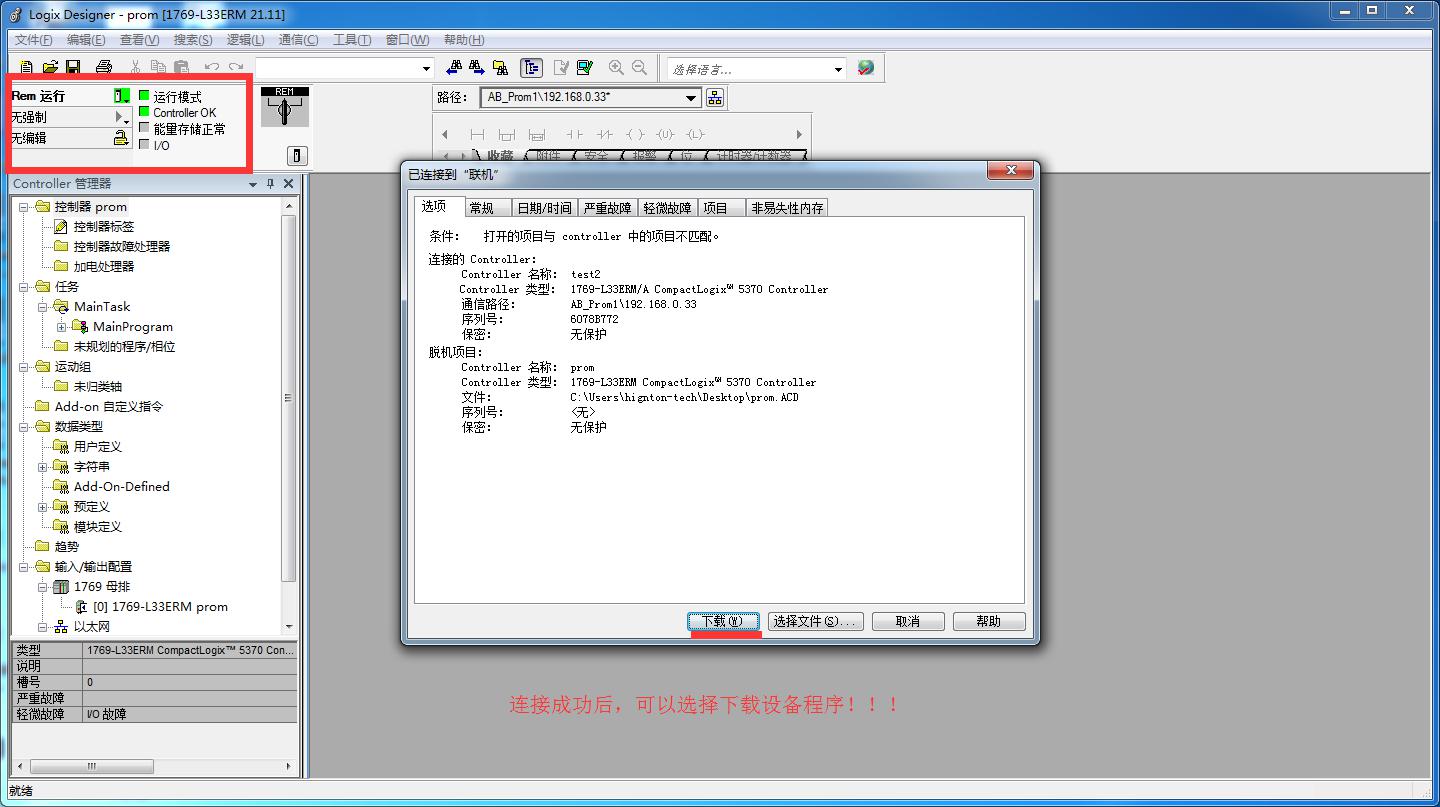

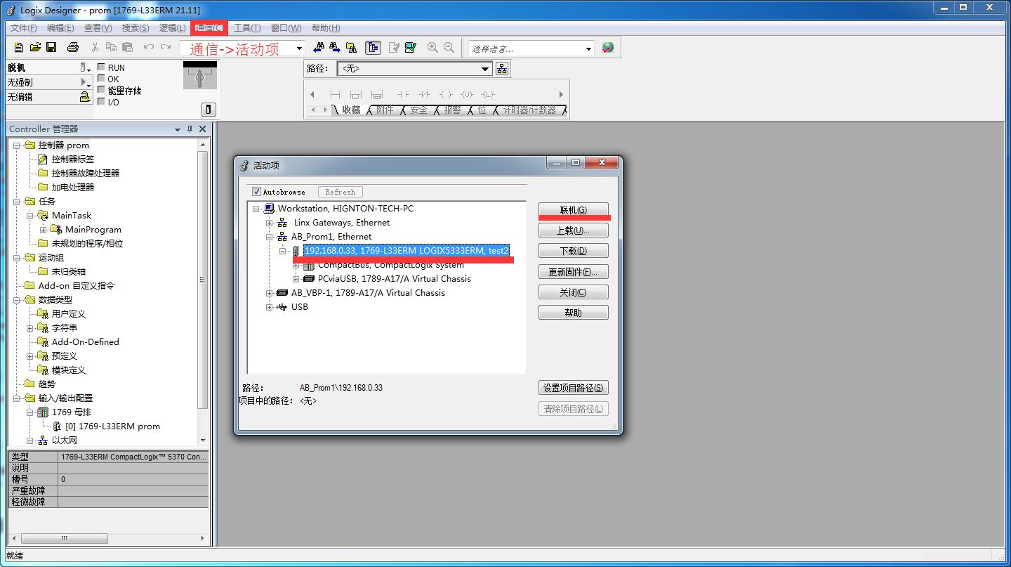

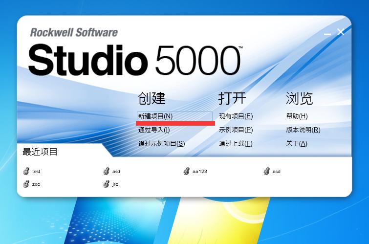

2、打开编程软件
AB plc 远程编程
AB plc 远程编程

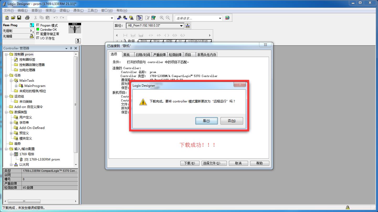

3、通信测试
AB plc 远程通讯
AB plc 远程通信
AB plc 远程测试
AB plc 远程通讯测试
注:本地通讯测试OK 后,把网关LAN 口IP 改成跟PLC 在同一个网段,在综合管理后台添加此台设备,打开客户端软件构建通道后就可远程通讯了。
