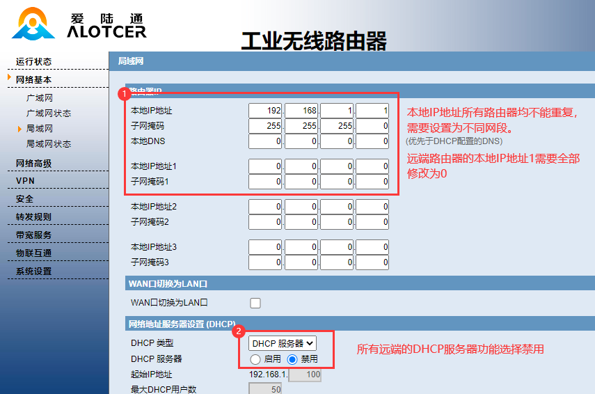

GRE本端路由器相当于作为服务端,远端则相当于为客户端。本端与远端的WAN IP为5G SIM卡的卡IP地址,这几张卡本身需要能够互相通讯。其中所有路由器LAN口下接的终端设备的IP地址均由本端的DHCP服务器发放,因此需要把所有远端的DHCP服务器功能禁用,且所有路由器的LAN网段不能冲突。
隧道搭建后所有终端设备的IP地址均由本端路由器的DHCP分发,因此所有终端IP均与本端LAN口同网段,远端、本端路由器下的所有终端设备都可以互相通讯。

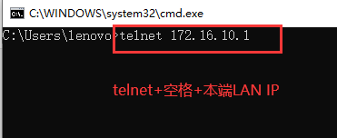

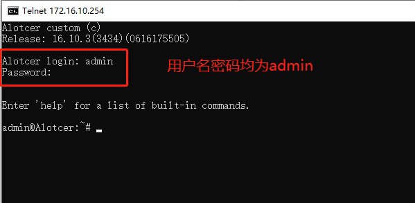

配置GRE TAP添加远端1、远端2、远端3的5G SIM卡IP需要先telnet进路由器后台
登录用户名密码均为admin
配置指令如下:

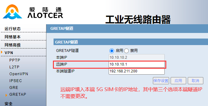

*红色的部分为远端5G SIM卡IP,蓝色部分为本端5G SIM卡IP,只修改红色与蓝色部分,其他无需修改。
远端1配置:
远端2、3的配置内容同远端1。
配置完毕后终端设备设置为自动获取IP地址即可获取到本端的LAN网段下的IP地址,亦可手动输入与本端LAN同网段的IP。此时所有终端设备均可互相访问。
