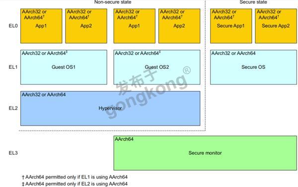

下图反映了ARM-v8A架构中的执行状态、安全状态和异常级别之间关系[1]:
从图中我们可以看出,Hypervisor相关的支持特性主要是在EL2的非安全状态实现的。Hypervisor可以支持虚拟机之间的切换,而虚拟机主要被包含在EL1的非安全状态和EL0的非安全状态中。一些Guest OS可以运行在EL1状态里,每一个Guest OS可以运行在一个虚拟机上。而应用则运行在EL0的非安全状态中,同时也运行在Guest OS上。
