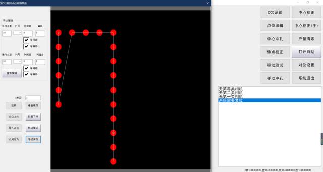

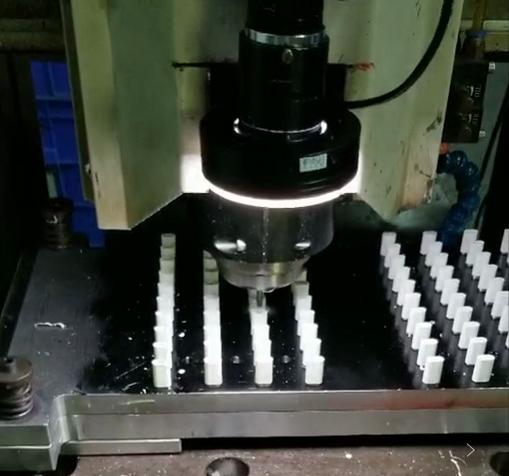

基于上述两个重要因素,提高机器的使用寿命,确保加工精度,视觉对位雕刻机系统一套基于Windows 7、Windows 10操作系统的视觉对位系统软件。采用130万像素的工业相机和百万像素工业镜头,通过网口接口连接电脑,获取线路板的相关信息,根据获取的信息与软件中打开的线路板信息对比,自动调整加工的控制数据,来补偿由上述的因素造成的精度误差。操作方便,在换料后,任意选择2个孔作为相机的捕捉点,在移动雕刻机找到相对应的2孔位,软件自动计算调整加工数据。这样就省去打定位销的步骤了,提高了加工平台的使用次数了,同时也补偿了由于机器使用时间长产生的机械误差问题。

视觉对位雕刻机系统特点:
1、高精度、高效率、高稳定性的视觉对位算法
2、使用网口相机和集成工控机,性能稳定可靠
3、软件可操作性好,触摸屏方便、简洁
4、可根据客户具体机型进行定制化的高效方案
