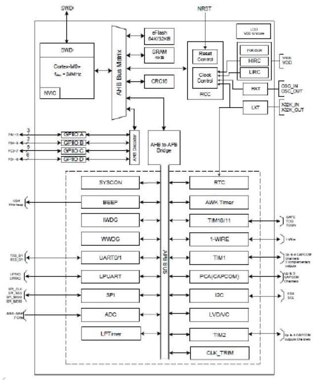

功能结构图

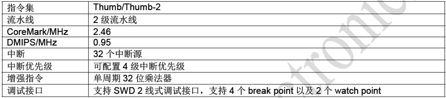

ARM 的Cortex-M0+处理器是最新一代的嵌入式32 位RISC 处理器,该处理器引脚数少、功耗低,能够提供满足MCU 实现需要的低成本平台,同时提供卓越的计算性能和先进的中断系统响应。Cortex-M0+处理器全面支持Keil & IAR 调试器,包含了一个硬件调试电路,支持2 线式的SWD 调试接口。Cortex-M0+特性:

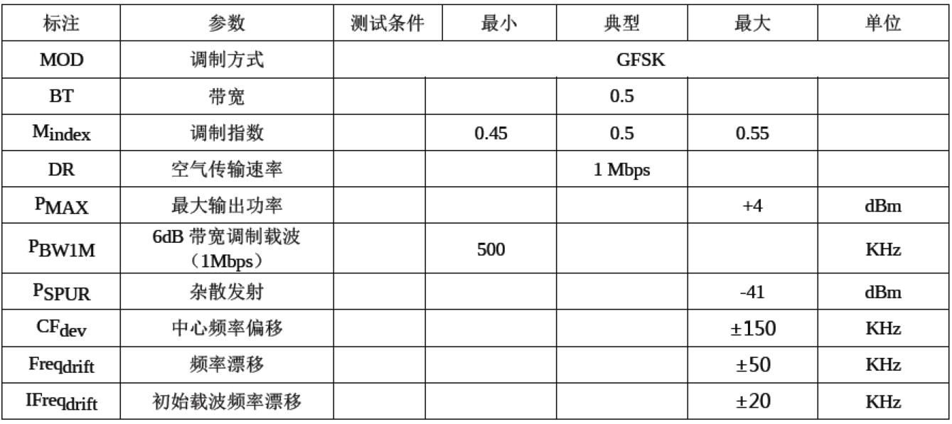

RF发射机特性
