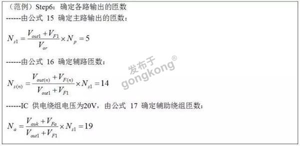

设计反激变换器步骤 Step6:确定各路输出的匝数
先确定主路反馈绕组匝数,其他绕组的匝数以主路绕组匝数作为参考即可。主反馈回路绕组匝数为:
则其余输出绕组的匝数为:
辅助线圈绕组的匝数Na 为:

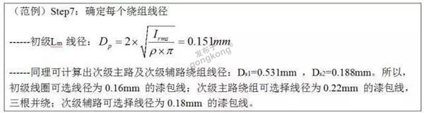

7. Step7:确定每个绕组的线径
根据每个绕组流过的电流RMS 值确定绕组线径。
初级电感绕组电流RMS
次级绕组电流RMS 由下式决定:
ρ为电流密度,单位:A/mm2,通常,当绕组线圈的比较长时(>1m,线圈电流密度取5A/mm2;当绕组线圈长度较短时,线圈电流密度取610A/mm2。当流过线圈的电流比较大时,可以采用多组细线并绕的方式,以减小集肤效应的影响。
其中,Ac 是所有绕组导线截面积的总和,KF 为填充系数,一般取0.20.3.
检查磁芯的窗口面积(如图 7a)所示),大于公式 21 计算出的结果即可。

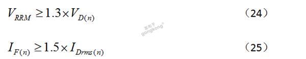

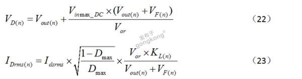

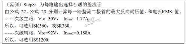

8. Step8:为每路输出选择合适的整流管
每个绕组的输出整流管承受的最大反向电压值VDn)和均方根值IDrmsn)如下:
选用的二极管反向耐压值和额定正向导通电流需满足:

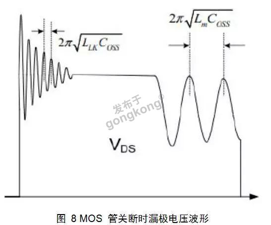

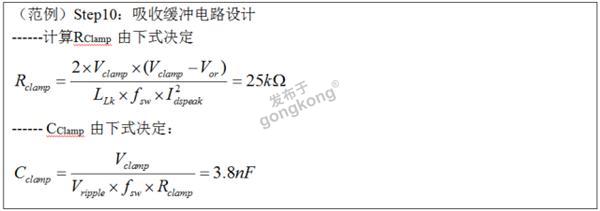

10. Step10:钳位吸收电路设计
如图 8 所示,反激变换器在MOS 关断的瞬间,由变压器漏感LLK MOS 管的输出电容造成的谐振尖峰加在MOS 管的漏极,如果不加以限制,MOS 管的寿命将会大打折扣。因此需要采取措施,把这个尖峰吸收掉。

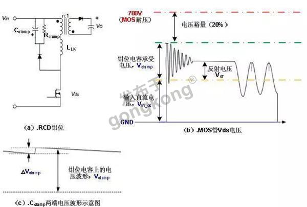

反激变换器设计中,常用图 9a)所示的电路作为反激变换器的钳位吸收电路(RCD钳位吸收)。
RClamp 由下式决定,其中Vclamp 一般比反射电压Vor 高出50100VLLK 为变压器初级漏感,以实测为准:
(图9 RCD 钳位吸收)
CClamp 由下式决定,其中Vripple 一般取Vclamp 5%10%是比较合理的:
