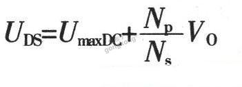

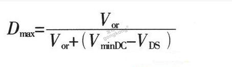

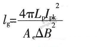

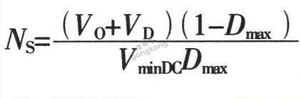

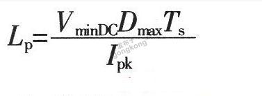

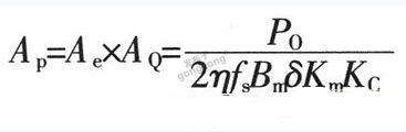

开关电源设计中最常用的几大计算公式
1分不嫌少!

发文字会自动回收,只能如此!

哥,我看不懂。

能否详细的把公式解释一下呢
