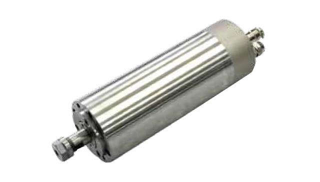

主轴的控制和使用步骤需要客户和使用者的不同经历保障,由于东阳力支电机有限公司质量可靠电主轴的可遇不可求导致整个主轴市场的哄抬,因此购买者需要听取工作人员的建议进行认真衡量其所推荐的主轴。那么在使用恒兴隆电主轴的注意事项有哪些?
1.注意主轴频率的稳定以及参数配比
由于东阳力支电机有限公司电主轴需要与变频器一起进行合作配套使用,因此在使用主轴系统时也应该将变频器的状态和匹配度考虑进,工作人员所选变频器的规格及频率参数数值应与主轴的参数稳定匹配。只有完全匹配并且达成一致的共识和使用效果时主轴才能发挥其应有的作用。
2.注意主轴水冷器的工作状态是否保持一致
主轴在使用前必须完成冷却水循环的步骤系统,所以在开启电源开关时电主轴的水冷器必须保持稳定且在循环状态的情形下,需要注意不允许客户在没有开启冷却器的情况下进行主轴的开启。工作人员也应该测量稳定的冷却步骤的水容量以保证水冷效果。
3.注意主轴冷却液的干净置换以及需要工作人员的定期复查
在进行冷却过程中冷却器内的冷却液必须是干净且无油腻的,冷却器的外界温度需要保持在恒定值以完成更好读效果,并且由于电主轴在运营过程中的高速运转可能会使周围空气的热量上升,因此需要冷却液的定时质量调控以确保复查结果的准确。
