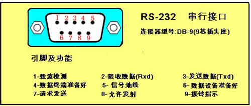

  232通信协议:
  RS-232是串行数据接口标准,最初都是由电子工业协会(EIA)制订并发布的,RS-2321962年发布,命名为EIA-232-E,作为工业标准,以保证不同厂家产品之间的兼容。RS-232(ANSI/EIA-232标准)IBM-PC及其兼容机上的串行连接标准。可用于许多用途,比如连接鼠标、打印机或者Modem,同时也可以接工业仪器仪表。用于驱动和连线的改进,实际应用中RS-232的传输长度或者速度常常超过标准的值。RS-232只限于PC串口和设备间点对点的通信。RS-232串口通信最远距离是50英尺。
