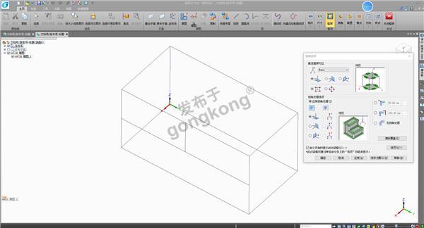

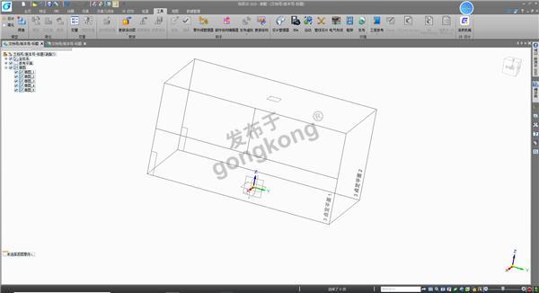

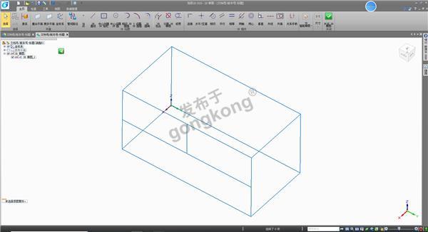

1.首先打开浩辰3D软件,然后可以通过创建几个平面来画框架,也可以直接3D草图画框架。如下图所示:
多平面创建草图
3D草图

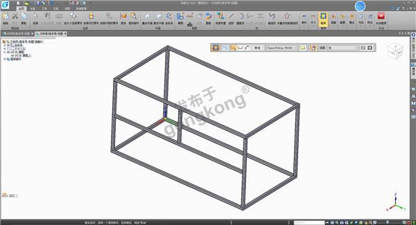

2.3D草图为例进入框架环境,框架选项中可以根据实际需求去勾选。如下图所示:

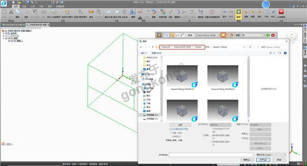

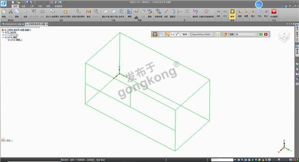

3.选择草图中所要形成框架的部分,之后对框架的横截面进行选择。框架部分浩辰3D软件提供了一部分模板,也可以自己设计一个横截面的零件作为模板保存下来使用。如下图所示:
草图选框架
选择横截面

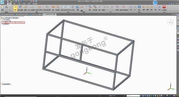

4.最后点击确定按钮,框架就构建好了。如下图所示:

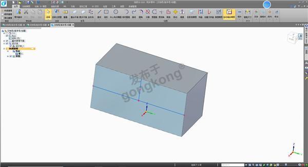

1.打开浩辰3D软件,然后进入零件设计界面,画一个框架的立体图。如下图所示:

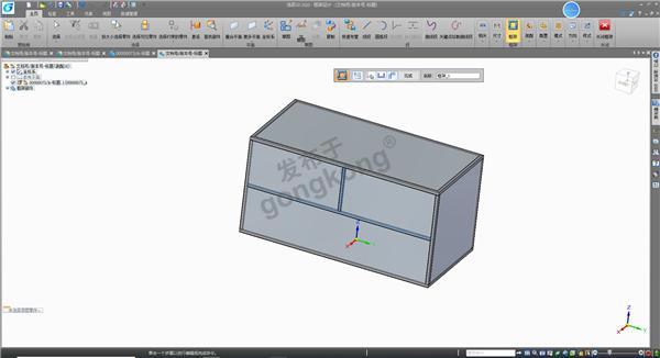

2.当前零件转到装配环境,选择框架,跟草图选择框架步骤一样。
3.取消勾选右侧零件,即可完成框架构建。
