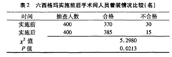

① 六西格玛实施前后手术间管理情况比较(表1)
②六西格玛实施前后手术间人员着装情况比较(表2)
③手术间动态空气沉降菌监测结果比较(表3)
