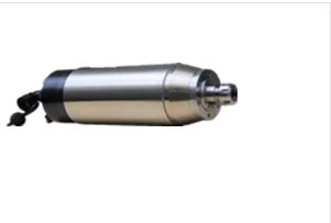

在加工模具,特殊材料或小型工具时,为了提高表面质量和加工效率,主轴转速可能超过15000rpm,因此需要配置电主轴。
通常,电主轴采用具有耐磨,耐腐蚀,无油,耐高温,寿命长等特点的陶瓷球轴承。在高速状态下,由于油润滑和轴承之间的摩擦,主轴旋转会产生热量,这很可能导致油变干。因此,需要油空气润滑。
电主轴冷却装置必须配置为水冷或油冷。水冷是更好的冷却方法,但是必须在冷却水中添加防锈剂。油冷效果不如水冷,但不必担心主轴生锈的问题。
注意主轴转速,这是可以达到的主轴转速,不能长时间使用。实际的处理速度通常是速度的80%,具体取决于使用时间。
如果客户需要低速加工,通常不低于速度的10%,否则实际切削率较低。如果客户在低速下仍然需要更大的扭矩,我们建议使用可选的双线圈电机主轴,该主轴也可用于高速和低速加工,但是成本更高。
通常,主轴锥度在高速下是HSK或BBT标准,这主要是因为主轴柄的刚性更好地与主轴连接,并且离心力的影响较小。
