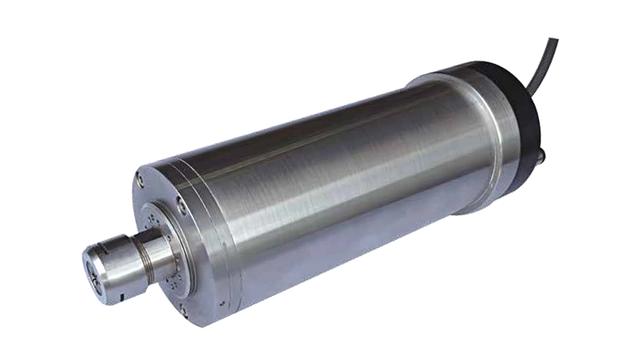

机床主轴指的是机床上带动工件或刀具旋转的轴。通常由主轴、轴承和传动件(齿轮或带轮)等组成主轴部件。在机器中主要用来支撑传动零件如齿轮、带轮,传递运动及扭矩,如机床主轴;有的用来装夹工件,如心轴。
在实际应用中,主要有两类高速主轴:一类是具有零传动的高速电主轴,这类主轴应采用电机和机床主轴一体化的结构,并经过精确的动平衡校正,因此具有良好的回转精度和稳定性,但对输出的扭矩和功率有所限制。另一类是以变频主轴电机与机械变速机构相结合的主轴。这类主轴输出的扭矩和功率要大得多,但相对来说回转精度和平稳性要差一点,因此对于这类主轴来说,如何正确地设计机床主轴及其组件对机床加工精度的影响是至关重要的。
主轴需要经常保养,这样才能保证机床加工的稳定性和精度。主轴在加工过程中,会产生高温,降低轴承的工作温度,经常采用的办法是润滑油。润滑方式有,油气润滑方式、油液循环润滑两种。
在使用这两种方式时要注意以下几点:
1、在采用油液循环润滑时,要保证主轴恒温油箱的油量足够充分。
2、油气润滑方式刚好和油液循环润滑相反,它只要填充轴承空间容量的百分之十即可。
循环式润滑的优点是,在满足润滑的情况下,能够减少摩擦发热,而且能够把主轴组件的一部分热量给以吸收。对于主轴的润滑同样有两种方式:油雾润滑方式和喷注润滑方式。
