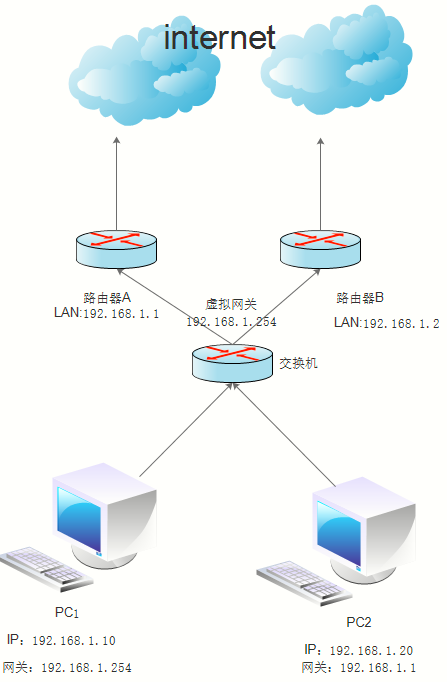

二:搭建网络环境
路由器A 为主路由器,路由器B为备份路由器PC1网关设置为虚拟网关
PC1网关手动设置为192.168.1.254
PC2网关手动设置为192.168.1.1

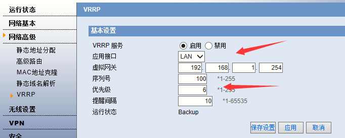

路由器A的配置:

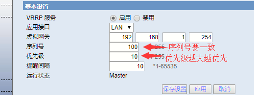

路由器B的配置

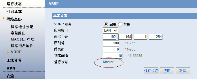

当路由器A的网络切断的时候。Backup服务器会主动切换会主服务器
PC1依然可以正常上网,但是PC2就无法上网了。
通过试验可以说明VRRP功能是在两个路由器上搭建了一个虚拟网关 下面所有的路由器都是通过这个虚拟网关再到主路由器的网关来上网。

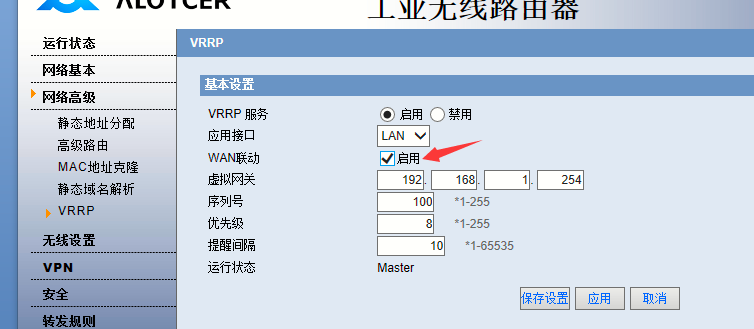

二:新增wan口联动功能
该功能是为了保证当路由器的wan口断网之后VRRP功能能够自动切换
