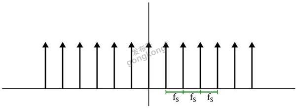

首先要记住的是,时域信号相乘相当于频域卷积。因此,我们可以通过将原始信号的傅立叶变换与增量函数的傅立叶变换进行卷积,从而得到采样信号的傅立叶变换。
事实证明,增量函数的傅立叶变换是一个增量函数序列。而不同之处则在于,增量函数是被与采样频率相对应的水平距离分隔的,而不是采样周期。
当我们将增量函数的频谱与原始信号的频谱进行卷积时,我们就得到了原始频谱的副本,这些副本会按照增量函数的位置进行移位。因此,采样信号的频谱是由多个以±fS±2fS±3fS等为中心的相同的“子频谱”组成的。
(由采样周期分隔的增量函数序列的频谱,是由采样频率分隔的一系列增量函数)
当我们将增量函数的频谱与原始信号的频谱进行卷积时,我们就得到了原始频谱的副本,这些副本会按照增量函数的位置进行移位。因此,采样信号的频谱是由多个以±fS、±2fS、±3fS等为中心的相同的“子频谱”组成的。
