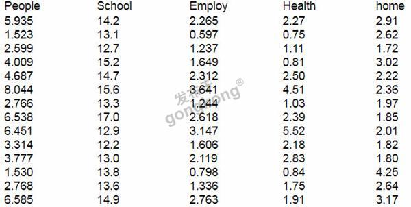

  某人口学家记录了14个地区的人口状况,项目包括总人口、受教育水平中值、总工作人数、工作于健康服务社区的人数及家庭数量中值,数据如下表,他想确认可以解释主要变差的因子,在因子分析的第一步,他使用主要成分提取方法和特征值图来确定因子水平数。
