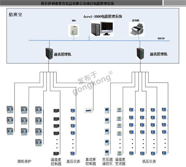

       通过对现场加装智能设备及对原有带通讯设备接入,以达到整体监控效果,接入设备如下图所示。
       现场共有一间10KV高压配电室,两间低压配电室以及四间变压器室和一间电容柜室,其中2#厂房变配电室。值班室位于高低压配电室隔壁,因此只需在值班室内配置两台型号为Anet-2E8S1的通讯管理机进行数据采集,10台微机综保、9只高压多功能高压仪表、11只温湿度控制器、1台直流屏控制器、5台变压器温控仪、54台多功能通过双绞线以手拉手方式进行通讯连接至通讯管理机,通讯管理机采集到的数据上传至后台主机;监控计算机读取现场控制层设备的数据并实时显示在人机界面,并存入数据库供计算和报表调用。
       在现场高低压配电室、变压器室、电容柜室以及值班室合计9个房间各配置一台温湿度变送器,用于监测各房间内的环境温度和湿度,温湿度变送器通过RS485总线以手拉手方式进行通讯连接至通讯管理机,通讯管理机采集到的数据上传至后台主机。
       监控层负责完成对整个监控系统的数据采集、处理、显示和监视功能,并在满足权限和逻辑时,对相应的设备进行控制,还为运行人员提供各种控制管理功能,并提供多种外部系统接入接口。监控计算机是监控系统的主要人机界面,用于图形及报表显示、事件记录及报警状态显示和查询,设备状态和参数的查询,操作控制命令的解释和下达,系统时钟校正等。监控计算机通过鼠标能实现常规主控制屏的全部功能。
       后台监控系统的计算机采用高性能工控机,同时配置大屏幕彩色液晶显示器,提供良好的人机界面。后台音响设备可提供语音报警,打印机可以记录系统信息,并可召唤或者定时打印数据报表。

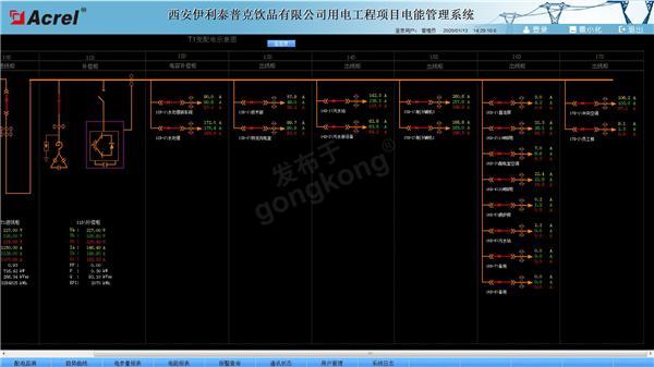

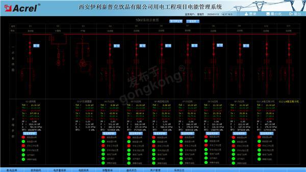

1.配电监测
       系统人机界面友好,以配电一次图的形式直观显示配电线路的运行状态,实时监测各回路电压、电流、功率、功率因数、电能等电参数信息,动态监视各配电回路断路器、隔离开关、地刀等合、分状态,以及有关故障、告警等信号。
高压一次图
低压一次图

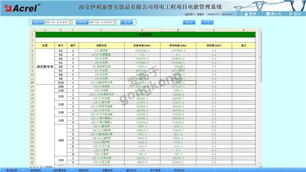

2.电能统计报表
       系统以丰富的报表体支撑量体系的完整性。系统具备定时抄表汇总统计功能,用户可以自由查询自系统正常运行以来任意时间段内各配电节点的用电情况,即该节点进线用电量与各分支回路消耗电量的统计分析报表。该功能使得用电可视透明,并在用电误差偏大时可分析追溯,维护计量体系的正确性。

3.详细电参量查询
       在配电一次图中,当鼠标移动到每个回路附近时,鼠标指针变为手形,鼠标单击可查看该回路详细电参量,包括三相电流、三相电压、三相总有功功率、总无功功率、总功率因数、正向有功电能,并可以查看24小时相电流趋势曲线及24小时电压趋势曲线。
4.运行报表
       系统具有实时电力参数和历史方便客户电力参数的存储和管理功能,所有实时采集的数据、顺序事件记录等均可保存到数据库,在查询界面中能够自定义需要查询的参数、指定时间或选择查询最近更新的记录数据等,并通过报表方式显示出来。用户可以根据需要定制运行日报、月报,支持导出Excel格式文件。本项目根据客户提供的之前手工记录的报表格式制作运行报表,之前需要费时费力并且不安全的手工抄表就通过软件实现,用户只需选择对应报表格式,需要查看的时间即可查询,并支持在线打印,存档。
