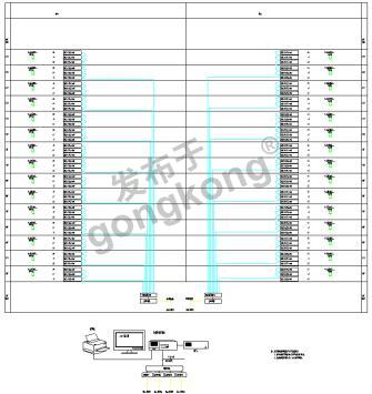

本监控系统采用分层分布式结构,即站控层,通讯层与间隔层;如图(1)所示:
图(1)网络拓扑图
间隔设备层主要为:预付费多功能电表。这些装置分别对应相应的一次设备安装在电气柜内,这些装置均采用RS485通讯接口,通过现场MODBUS总线组网通讯,实现数据现场采集。
网络通讯层主要为:串口服务器,其主要功能为把分散在现场采集装置集中采集并传至站控层,完成现场层和站控层之间的数据交互。
站控管理层:设有高性能工业计算机、显示器、UPS电源、打印机等设备。监控系统安装在计算机上,集中采集显示现场设备运行状况,以人机交互的形式显示给用户。

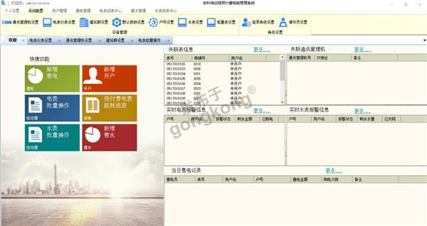

远程预付费电能管理系统
本系统分为五大模块,分别是操作员登陆模块、系统配置模块、用户(商铺)管理模块、售电管理模块、报表中心模块,系统大致运行和操作流程如下:微信图片_20200215122555.png
本系统所有的报表及记录查询,都支持excel格式导出的功能。

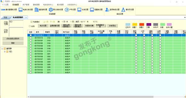

系统针对商铺开户不仅支持一户一表,也支持一户挂多表的需要;同时支持和解决了项目改造后新老表切换时,老表金额转入的问题;支持峰谷电价,支持一表一电价;可对单表设置功率过载的阈值,也支持设置单表金额报警的两级阈值。微信图片_20200215122559.png
        批量远程操作场景中,系统提供了多项功能,针对开户、报警1、报警2、欠费、未开户、失联状态都有不同的颜色显示;并且支持远程对仪表进行遥控,遥控的命令类型如下:
1.
电价下发;2.设置下发(下发报警金额阈值和过载功率阈值);3.保电(强制仪表合闸);4.恢复预付费(欠费自动跳闸的模式);5.拉闸(强制断电);6.抄表导出(导出当前所有表状态为EXCEL

    系统还提供了多个报表以供查询,分别是日//年财务销售统计报表、失联表/通讯管理机查询报表、能耗查询报表、实时报警/历史报警查询报表,支持导出。以下是财务报表和预付费表日用能查询报表:
