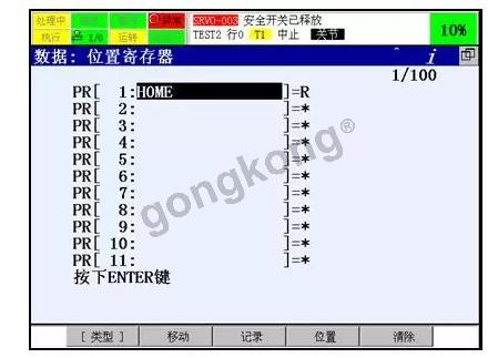

(2)查看位置寄存器的值
步骤:
1)按【Data】键,显示右图4;
2)按F1【TYPE】(类型),出现以下内容:
Registers:数值寄存器;
Position Reg:位置寄存器;
3)移动光标选择【Position Reg】(位置寄存器),按【ENTER】(回车)键,如右图5所示;
4)把光标移至寄存器号后,按【ENTER】(回车)键 ,输入注释。
5)把光标移到值处,按F4【POSITION】(位置)键,显示具体数据信息;
“ R ”表示已完成示教的位置寄存器
“ * ”表示尚未示教的位置寄存器
6)按F5【REPRE】(形式)键,如下图6所示,移动光标到所需要的项并按【ENTER】(回车)键,或通过数字键,可以切换数据形式;
•    Cartesian(正交):直角坐标系
•    Joint(关节):关节坐标系
把光标移至数据处,可以用数字键直接修改数据。
