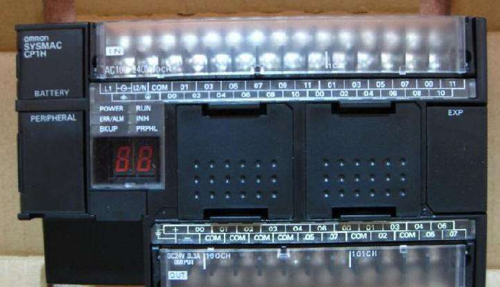

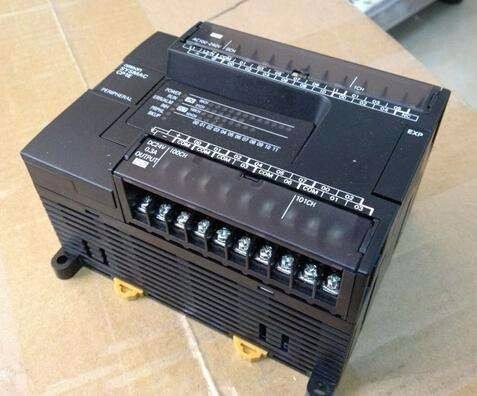

1、按结构形式分类<BR>按硬件的结构形式不同,PLC可分为整体式和模块式。
①、整体式PLC又称箱式PLC,其外形像一个方形的箱体,这种PLC的CPU、存储器、I/O接口等都安装在一个箱体内。整体式PLC的结构简单、体积小、价格低。小型PLC一般采用整体式结构。
undefined
②、模块式PLC又称组合式PLC,模块式PLC有一个总线基板,基板上有很多总线插槽,其中由CPU、存储器和电源构成的一个模块通定安装在某个插槽中,其他功能模块可随意安装在其他不同的插槽内。模块式PLC配活,可通过增减模块而组成不同规模的系统,安装维修方便,但价格较贵。大、中型PLC一般般采用模块式结构。undefined
