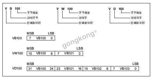

西门子是高地址,低字节的方式。
下面一张图片就可以说明这个。

引用 竹叶三—王者之师 的回复内容: 西门子是高地址,低字节的方式。下面一张图片就可以说明这个。
