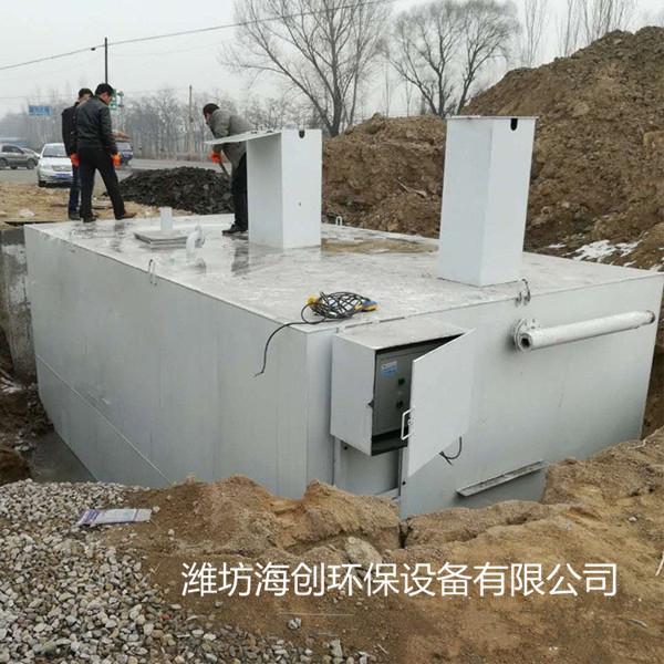

养猪场污水主要包括猪尿、部分猪粪和猪舍冲洗水,属高浓度有机污水,而且悬浮物和氨氮含量大。这种未经处理的污水进入自然水体后,使水中固体悬浮物、有机物和微生物含量升高,改变水体的物理、化学和生物群落组成,使水质变坏。污水中还含有大量的病原微生物将通过水体或通过水生动植物进行扩散传播,危害人畜健康。
由于养猪场废水处理不同于工业废水处理,养猪场经济效益不高,限制了污水厂投入大量资金的可能性,这就需要投资少,处理效果好,有一定的经济效率,同时由于废水中含有大量的悬浮物,导致不能单靠生化进行处理,而需要结合物化等措施进行处理,一体化养猪污水处理设备工艺应运而生。
多年以来,我国对一体化养猪污水处理设备工艺和技术进行了大量的研究和探索,对粪便污水处理进行了各方面的试验和实践,取得了行之有效的成功经验,逐渐形成了以生化为主、生化与物化相结合的处理工艺。生化法中常用的有活性污泥法、生物膜法、厌氧和好氧相结合法、水解酸化与好氧相结合等各种工艺。工程实践证实大中型养殖场粪便污水固液分离后进行好氧处理是可行和高效的,对于规模小的采用水解酸化与好氧相结合的方法较为适宜。采用厌氧消化,一方面可减少能源消耗,降低运行费用,另一方面还可以回收甲烷气,并加以利用,从而达到废物利用的作用。
污水处理流程
1、初沉池 废水进入初沉池经过初步沉淀去除污水中较大的悬浮物、漂浮物和带状物,防止后续管路设备堵塞。
2、固液分离 污水经过固液分离去除大部分固体物质,可大大减轻后续处理的有机负荷。
分离去除的污水中颗粒较大的悬浮物及粪便可做肥料或出售。固液分离后的  污水进入调节池。
3、调节池 调节池能均化水质、平衡水量、削减高峰水量对后续处理单元的冲击负荷,同时,发生部分水解酸化反应,使部分有机物降解。过滤池中的污泥部分回流至水解酸化池,补充水中活性污泥的数量。
4、ABR池
之后污水进入活性污泥厌氧反应池进行生物降解,污水先由底部的厌氧活性污泥吸附降解,经下部的厌氧兼氧生物膜层降解、过滤,最后上清液进入下一步的好氧生物接触氧化阶段。调节池、ABR池采用土建做成一体。
5、一体化污水处理设备
污水进入生物接触氧化曝气段,生物接触氧化反应区(系统启动调试时接入好氧菌种),曝气设备可为好氧微生物提供足够的氧气,创造良好的好氧环境,好氧微生物能够迅速生长繁殖,污水中的有机物被微生物进一步吸收、降解。当污水流经生物滤层时,其中含有的大量好氧微生物可迅速吸附在填料表面,繁衍生息,很快形成生物膜。该生物膜具有很强的生物化学活性。当污水流过时,生物膜就吸附降解污水中的有机物,使污水得以净化。经过好氧生物膜的降解,污水中的污染物进一步降低,尤其是污水中的悬浮物经填料及生物膜的过滤,变的更低,更有利于后续的处理。
6、过滤池(选配)
经好氧反应的出水进入沉淀过滤池,沉淀过滤后达标出水。沉淀过滤池可依据水质情况选择,出水水质好也可不做沉淀过滤池。
7、紫外线消毒(选配)
过滤池出水经紫外线消毒设备进行杀菌消毒,去除水中大量的大肠杆菌的等细菌,最终污水达标排放。
