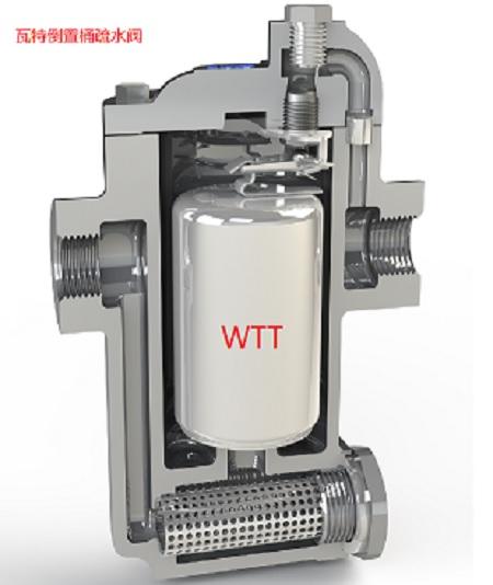

DT580系列倒置桶疏水阀的结构是阀体内一个倒置的浮筒连接杠杆,浮筒的上下动作带动与浮筒相连的杠杆移动,从而控制固定在杠杆上的阀芯靠近或原理阀座喷嘴,从而控制疏水阀的开度和启闭。
倒置浮筒是一个顶部密封,底部敞开的圆柱形不锈钢圆桶。蒸汽系统启动时,凝结水经由桶内进入疏水阀并在桶外形成水封。吊桶的重量使阀芯打开,凝结水经顶置的阀嘴排出,桶上的排气孔用来排除积聚在疏水阀顶部的空气。
当蒸汽从下进入疏水阀的倒置桶内,在倒置桶的顶部集聚,进而对倒桶产生浮力。当浮力大于桶的重量时,倒置桶在蒸汽浮力的作用下上升,从而带动连杆上升,减小疏水阀开度直至关闭疏水阀。当桶内蒸汽被桶外四周冷凝水吸热而凝结,很小一部分蒸汽则由倒桶顶部排气孔跑出至桶外阀体顶部。从而桶的重力大于浮力,吊桶的重量拉动阀芯,打开疏水阀。循环重新开始。
由上可见倒置桶疏水阀的工作原理是主要感应蒸汽和冷凝水之间密度的不同,利用浮筒来操作疏水阀的开关。
瓦特倒置桶疏水阀利用了没有固定支点的杠杆原理这种机构不会磨损,或卡阻。杠杆的存在使得倒置桶的动作更加灵敏,也使疏水阀能在更高压差下打开。同时杠杠的的利用,可以平衡更大阀座产生的不平衡力,从而增大疏水阀的流通能力。
