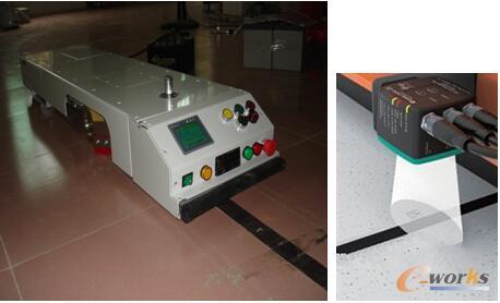

    磁带导引
    磁带导引与电磁导引相近,不同之处在于采用了在地面上铺贴磁带替代在地面下埋设金属线,通过磁带感应信号实现导引。磁带导引的优点是定位精确,灵活性比较好,改变或扩充路径较容易,铺设简单易行,成本也较低;缺点是易受环路周围金属物质的干扰、磁带易受机械损伤,且AGV智能按磁带路径行走,因此在路径变更时也需要重新铺设磁带。

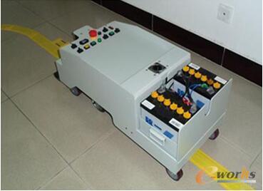

    色带导引
    在AGV的行驶路径涂漆或粘贴色带,通过AGV自带的摄像头采集色带图像并进行信号处理实现导引。光学导引的优点是灵活性比较好,路线设置简单易行;缺点是对色带的脏污和机械磨损十分敏感,导引可靠性较差,精度较低。
