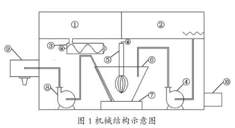

  1. 机械结构
            如图1所示是全智能智能奶茶机的机械结构示意图。①是固体原料箱 ;②是热水箱,水箱有电热丝是为了加热和保温 ;③是螺杆泵,将固体原料输送到搅拌釜 ;④是送料离心泵,将液体原料输送到搅拌釜 ;⑤是搅拌棒,负责搅拌混合原料 ;⑥是搅拌釜,是搅拌混合的主要容器 ;⑦是压力传感器,测量搅拌釜的重量变化 ;⑧是出料离心泵,将搅拌完成的饮品输出 ;⑨是出料口,完成饮品由此输出至纸杯 ;⑩是废水出液口,将清洗搅拌釜的废水由此口输出。
2.工作原理
        首先通过 PC 机或人机界面组态将制作奶茶机信号输入至 PLC,由 PLC 调用奶茶子程序,进行所需原料选择,包括固体和液体的选择。将选择好的原料输送至搅拌容器中搅拌,在搅拌一定时间后,将搅拌后的奶茶放入杯中,输出给客户。在这一系列步骤完成后,利用清水将搅拌容器清洗。整个机器分为以下几个装置 :液体送料装置、固体送料装置、水箱保温装置、搅拌混合装置。
2.1 液体输送装置
        液体输送装置主要是用于将原料按需求从原料储槽输送至搅拌器供下一步流程使用。为了保证液体定量输送,搅拌釜底部安装压力传感器,测量搅拌釜的重量变化量。采用离心泵向搅拌釜输送液体,当搅拌釜重量变化达到要求时,关闭离心泵(上海自动化仪表三厂可以提供)。
2.2 固体输送装置
        固体输送装置主要是用于将固体按需求从原料储槽输送至搅拌器供下一步流程使用。对于固体原料定量输送,选择螺杆泵进料方式,配合搅拌釜底部的压力传感器进行定量控制。控制方式同液体输送装置,不再赘述。
2.3 水箱保温装置
        水箱保温装置主要是用于产生配制奶茶过程中所需的热水。测温元件为热电阻,执行器为电热丝,用 PID 控制器使水温达到设定温度。PID 控制器广泛应用于自动控制领域,能够使水温快速且平稳地达到设定值。数学公式如公式(1)所示。
        其中 U 是控制器输出, 是设定温度,K P, KI,K D 是实际温度。通过调节使控制器能够有效地工作。
2.4 搅拌混合装置
        搅拌混合装置主要是用于将液体原料和固体原料混合搅拌。原料输送完毕后,开启搅拌棒高速旋转一段时间。为了使奶茶口味多样化,搅拌时间可长可短。该装置也用于清洗环节。奶茶配制完成后,打开底部阀门,输出奶茶。然后向搅拌釜加入一定量清水,再次开启搅拌棒,实现对搅拌釜清洗功能。清洗后的废水由排水口排出。相关推荐:金属管浮子流量计
