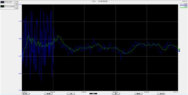

今天把流量计跳动的问题给解决了,我走的是DP通讯,应该是流量计把没有滤波的数据传给了我,我看到仪表的数据变化不大,结果收到的数据却变化很大,后来在通讯选型里设置了一个时间系数,原来是0,设成了2s流量就稳定了。
这是设置前后的对比。蓝色的是实时的流量,绿色的是我做了滤波程序后的效果。

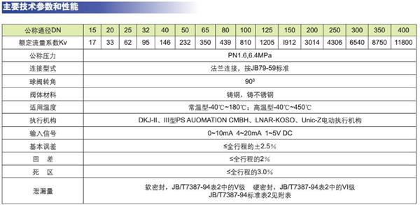

今天终于把阀门厂家盼来了,自己用手柄摇了一圈半执行器,阀杆才有了动作,我看到反馈量是23%,厂家说以前他们做过这种阀,也存在这样的问题,但人家用户没有提出来,我估计是不会再用他家的阀了。最后说回去做六套加工件给寄过来。这个阀真是闹心,阀杆是塑料的,联轴器是金属的,不知道能抗多久。今天查了一下某个牌子的调节阀参数。

这些阀门生产厂家也就是搞搞装配,根本没有自己的生产标准,甚至他们根本就没有标准的概念。虽然这次不是本公司采购的产品,但也引以为戒。
