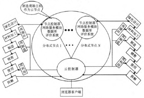

    本文基于云计算和互联网技术提出“互联网+绿色制造”的新的绿色制造方法解决绿色制造过程中面临的实际问题。如图2所示,通过构建绿色制造数据库和评价系统,加入节点控制器及网络服务模块构造云节点,把每一个绿色制造现场可作为一个网络上的分布式云节点,通过互联网把位于地理位置不同的云节点与云控制器连接起来形成一个用于绿色制造的制造云;绿色制造参与者可通过绿色制造现场实现绿色设计及指导生产,也可以通过云控制器通过网络进行循环决策,普通用户则可以通过浏览器获得对口回收指导意见。
    2
    图2 互联网+绿色制造

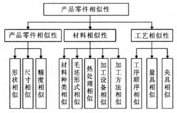

    首先将绿色制造过程中的零部件进行图3所示的相似性分析。根据所制造零部件的结构、材料、工艺将相似的零件归并为零件族,零件族对零部件按几何形状、尺寸、功能要素、精度、材料等方面的特征的标准信息进行编码建立绿色设计信息数据库;然后,从寿命周期、环境、输入、输出进行综合评价,建立绿色产品设计评价系统;加人节点控制器,网络服务模块及用于绿色制造的现场主机作为分布式节点。
    3
    图3 零件的相似性分析

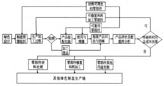

    制造现场构成制造云实现加工废品/拆解废品一产品评价及数据库分析一循环决策一循环利用/进入网络上其他循环生产链,如图4所示。将绿色制造过程中拆解废品或加工废品信息浏览器录入,通过云控制器调用各节点数据库数据进行数据分析决策。首先进行本产品生产链可循环性分析,使用产品评价系统确定其可重用、可修复性及产品材料可循环性;如果在本生产链不具备可重用性、可修复性及产品材料循环性,则通过云控制器调取网络上各个节点对应厂家数据库产品设计信息提取可把这些废品做为生产毛坯的厂家并推荐。如果用于本生产链具备可重用性则对这些废品进行循环成本进行分析;若用于本生产链且循环、维修及加工成本低廉则可用于本生产链的绿色制造过程;如果应用与本链需要经过复杂处理且加工成本较高则推荐进入其他生产链作为生产用毛坯,如图5所示。通过互联网进行循环决策从整体上降低循环维修成本,解决理论和实际差距大导致的可执行性差的问题。
    5
    图5 决策处理流程
