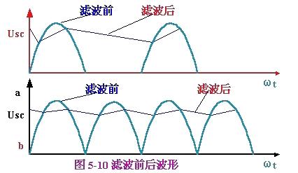

   电容器是一个储存电能的仓库。在电路中,当有电压加到电容器两端的时候,便对电容器充电,把电能储存在电容器中;当外加电压失去(或降低)之后,电容器将把储存的电能再放出来。充电的时候,电容器两端的电压逐渐升高,直到接近充电电压;放电的时候,电容器两端的电压逐渐降低,直到完全消失。电容器的容量越大,负载电阻值越大,充电和放电所需要的时间越长。这种电容带两端电压不能突变的特性,正好可以用来承担滤波的任务。
     图5-9是最简单的电容滤波电路,电容器与负载电阻并联,接在整流器后面,下面以图5-9(a)所示半波整施情况说明电容滤波的工作过程。在二极管导通期间,e2向负载电阻Rfz提供电流的同时,向电容器C充电,一直充到最大值。e2达到最大值以后逐渐下降;而电容器两端电压不能突然变化,仍然保持较高电压。这时,D受反向电压,不能导通,于是Uc便通过负载电阻Rfz放电。由于C和Rfz较大,放电速度很慢,在e2下降期间里,电容器C上的电压降得不多。当e2下一个周期来到并升高到大于Uc时,又再次对电容器充电。如此重复,电容器C两端(即负载电阻Rfz:两端)便保持了一个较平稳的电压,在波形图上呈现出比较平滑的波形。图5-10(a)(b)中分别示出半波整流和全波整流时电容滤波前后的输出波形。
