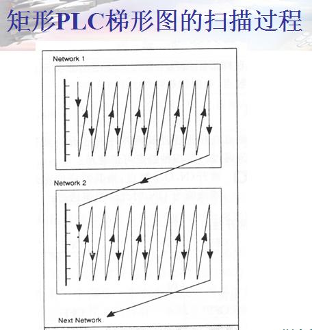

各位大神,初次接触矩形PLC,不知道网络的长度怎样设置?

网络的长度不能更改!
一个网络固定为 7行*11列,超过的需要另外起一个网络了,网络数量没有限制。
