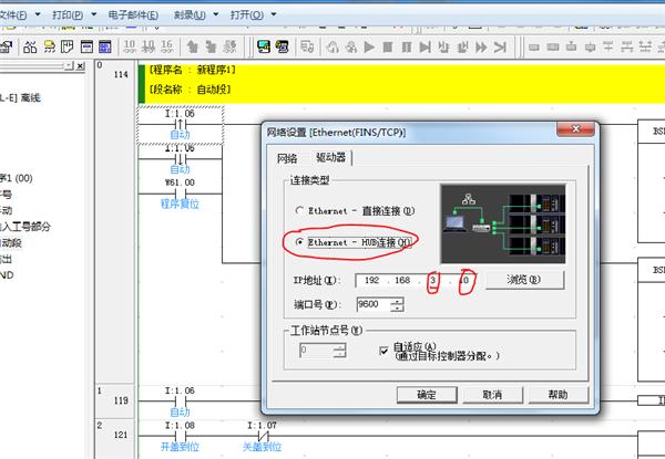

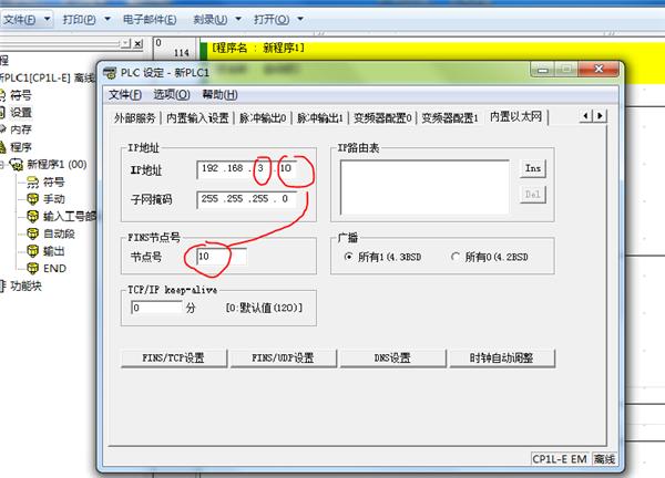

前不久做的一个项目,用到欧姆龙的以太网通讯,是ABB机械手和欧姆龙cp1l系列plc以太网通讯,用网线连接,ip也是客户端固定好的,程序里面需要按照客户设置的ip来做,客户设置的是192.168.3.  电脑默认的ip是192.168.250. 所以每上传一个设备都要改几次ip,一共三四十个设备,所以比较麻烦。昨天客服现场兄弟打电话过来说一个plc挂掉了,立马联系了供应商,答允今天发货一个新的到公司,估计明天到货,我打算plc到公司后,在公司就把程序给输入进去,但是通讯设置和id不晓得在不连机械手的情况下,能不能上传进去,第一次接触网络型的plc,在此请教一下大家,谢谢了!
