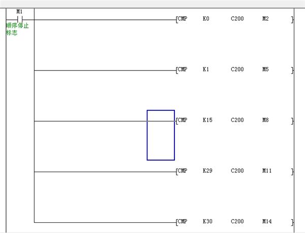

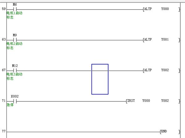

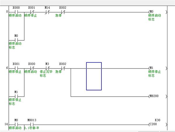

各位前辈好:
我正在自学三菱PLC编程,
做了一个三台电动机顺序启停程序,
其中用到C200双向计数器和比较指令CMP,
程序完成后,调试出现问题,
就是  CMP K0 C200 M2这一段
当计数器计数和K值相同时,对用的辅助继电器不动作,
请前辈帮忙指教,谢谢,详见下图,附件为源程序

第一次发帖,具体程序如下:
