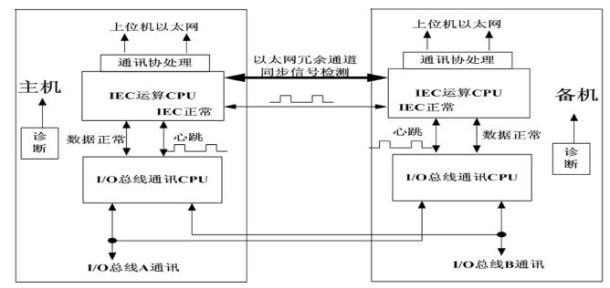

控制器冗余是DCS选型的必须要求,冗余切换的时间一般要求不大于2ms,这对于现代电子技术来说很容易,诊断电路的快速和准确性,决定了切换的时间。但软件的无扰切换直接影响现场设备,因此软件输出数据的无扰切换是才是衡量控制器冗余技术的关键技术。一般要求不大于最小控制周期。因此两个控制器的数据同步技术是保证无扰切换的关键。DCS控制器冗余原理见图4-1-2。
图4-1-2 DCS控制器冗余原理图

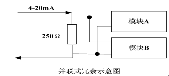

控制I/O模块要求冗余配置,常用的是AI冗余有两种原理,以Honeywell C300硬件为代表采用并联冗余机制,原理是将电流信号通过同一个250欧姆电阻,转换为电压信号,再并联两个测电压模块同时测量,同时送控制器,由控制器挑选品质好的模块运算。并联式冗余示意图如图4-1-3。
图4-1-3 I/O模块并联式冗余示意图

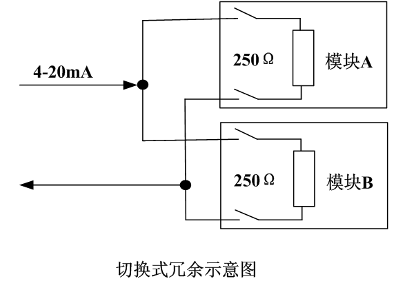

以Yokogawa CS3000、Emerson DeltaV为代表的采用切换式冗余机制,原理是冗余的模块内藏切换开关,只有主模块开关才接通,备用模块开关不接通。切换式冗余示意图如下:
图4-1-4 I/O模块切换式冗余示意图
并联式冗余和切换式冗余各有利弊:并联式冗余优点是不存在切换后重新建立稳态的时间,响应速度快,缺点是共用一个取样电阻,危险集中,一旦该电阻损坏,两个模块都不起作用了。另外取样电阻同模块分离,精度和稳定性控制难度大。切换式冗余优点是危险分散,没有共用器件。取样在模块内部一体化,精度和稳定性高。缺点是切换后需要重新建立稳态工作环境,时间比并联式长。
