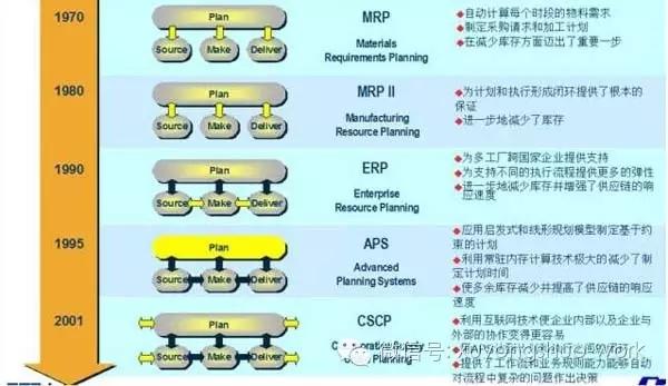

讲到这里,我特别想回顾一下历史,为什么要讲历史?我们大家现仔细研究MRPII和APS到底有什么区别吗?如果不从历史角度看,我们看不出MRPII和APS到底有什么区别。看一下最近发的这张图,这张图是APS发展的历史图,从APS的发展历史上看,从1970年代是MRP,1980年代是MRPII,1990年是ERP,1995年是APS。这个APS介绍是原来我在I2的时候,I2提供的资料里介绍的,这个时候特别强调的是APS。

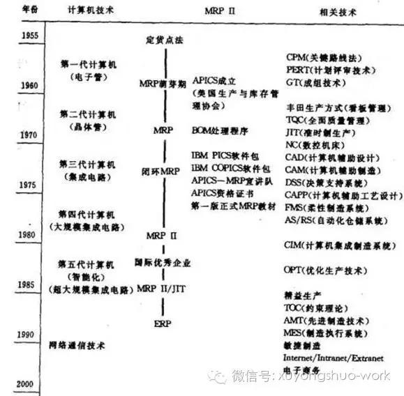

再看最近这张图,这张图是MRPII的历史,这个图是陈启申老师在讲MRPII的一本书里面,我看他介绍的MRPII发展历史。
在这张图里,我们会看早期有订货点法、MRP萌芽期、闭环MRP、MRPII。从1985年往右看,在最右边有精益生产TOC、AMT、MES这几层。我们看到APS的核心理念是在MRP2上增加了一些约束理论,如果从这个意义上讲,MRP2发展到现在,其实也包含了APS的内容。

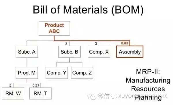

这三张图比较好的阐述了MRP、MRPII和ERP的区别,MRPII相对于MRP的优势是什么?MRPII包含了组装的过程。而ERP既包含了组装的过程,还包括财务、人力各种能力的管理,其实ERP的核心还是MRPII。所以早期的ERP理论是包含了MRPII,是基于MRPII的。

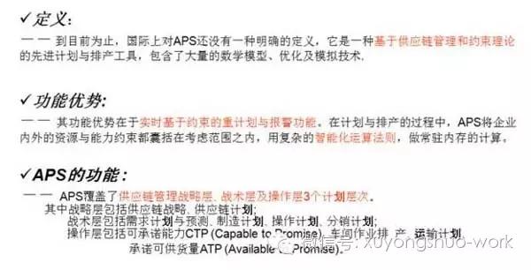

看一下2004年的一张PPT来介绍什么是APS。定义上,到目前为止,国际上APS还没有一种明确的定义,它是一种基于供应链管理和约束理论的先进计划与排产工具,包含了大量的数学模型,优化及模拟技术,它的功能优势包括实时基于约束的重计划与报警功能。在计划与排产过程当中,APS将企业内外的资源与能力的约束都囊括在考虑范围之内,用复杂的智能化运算法则做常驻内存的计算。
APS涵盖了供应链管理战略层、战术层及操作层三个层次。其中战略层包括供应链战略、供应链计划;战术层包括需求计划与预测、制造计划、操作计划、分销计划;操作层包括可承诺能力、CTP(Capacity to Promise)车间作业排产、运输计划、承诺可供货量ATP(Available to Promise)。

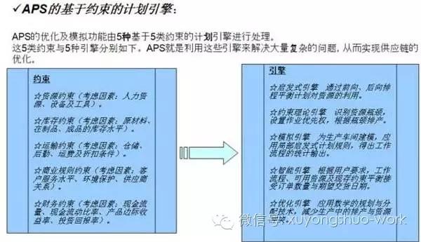

一般APS的优化及模拟功能有5种基于五类约束的计划引擎来进行,这五类约束与引擎分别如下:约束包括资源约束,考虑因素包括人力资源、设备及工具;而库存的约束,考虑因素有原材料、在制品、成品的库存水平;运输的约束考虑仓储、运输、物流及运输折扣条件;商业规则的约束考虑包括客户服务水平、环境保护、供应商关系;财务约束考虑现金流量、现金流动比例、产品编辑收益、投资回报率等。计算引擎包括启发式引擎,通过向前、向后排成平衡计划对资源的利用,包括约束理论引擎、识别资源瓶颈、设置作业优先权。根据瓶颈排产,还有模拟引擎,为生产车间建模,应用布局启发式计划规则,得出工作流程的统计输出。智能引擎,根据用户要求,工作流可用资源及现成的约束平衡,接受订单数量与期望交货日期。还有一个忧患引擎,运用数学的规划与分配技术,减少生产中的排产与资源冲突。

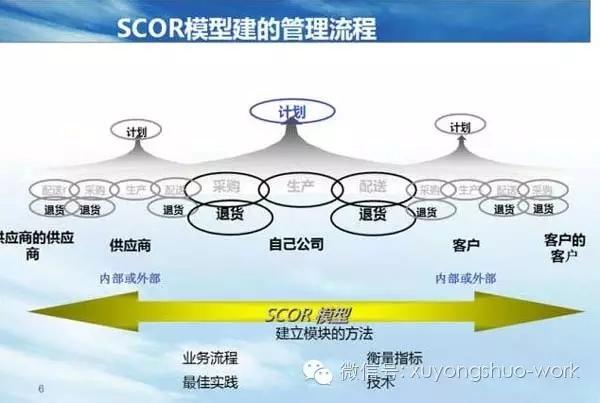

看一下供应链计划系统,这张图是来自SCOR,SCOR里面最核心的计划就是APS在供应链的地位。看SCOR体系中,供应链的SCOR模型里面包括五个流程,这五个流程包括采购、生产、配送、退货和计划。在这个体系中可以看到计划排在最高层,所以计划系统是最重要的。

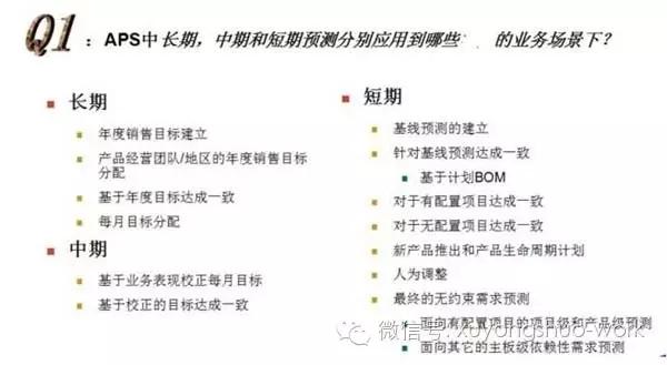

这是两张APS对应业务场景,APS中长期、中期、短期、预期分别应用到哪些业务场景。比如长期,包括年度销售目标建立、产品经营团队、地区的年度销售目标分配,基于年度目标达成一致,每月目标分配。而中期的是基于业务表现,校正每月目标,基于校正的目标达成一致;短期是基线预测的建立,针对基线预测达成一致,基于计划BOM,对于有计划配置达成一致,还有最终无约束需求预测,面向有配置项目的项目级和产品级的预测,还有面向其它主板级一代性需求预测。

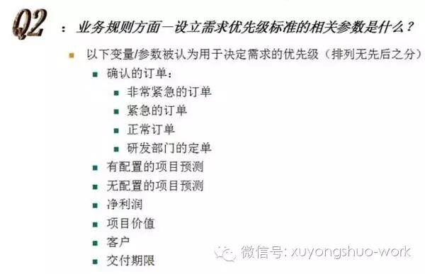

在业务规则方面,需要设立需求优先及标准的相关参数是什么,包括确认的订单、非常紧急的订单、紧急的订单、正常的订单、研发部门的订单、有配置的项目预测、无配置的项目预测、净利润、项目价值、客户交付期限等。

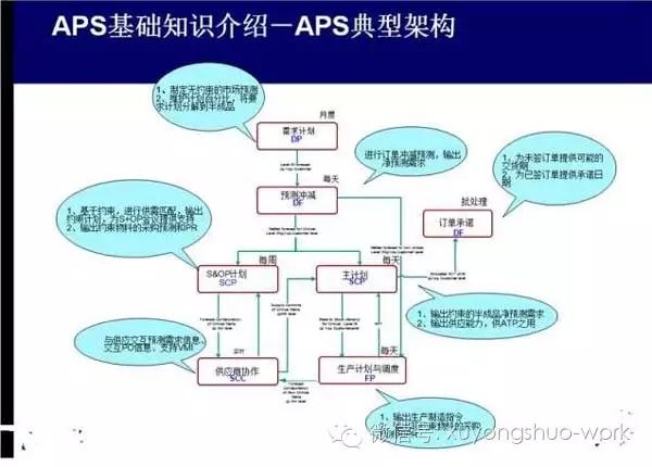

这三张图是一个客户的APS的基础典型架构,这个图里面,第一张图包括月度需求计划,需求充点是每天的,还有这些订单的承诺,叫DemandFullfillment,还有我们看到的DP(demand Planning)计划,还有主计划、供应商协同、生产计划与调度。

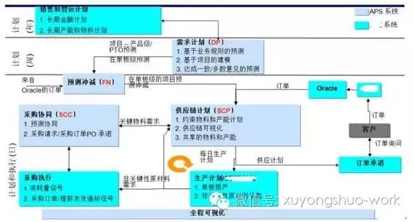

这张图里面是I2的一个客户的典型案例。I2有很多产品,这里面的DP就是DemandPlanning,DF是Demandfullfillment),SCP是Supply Chain Planning,还有SCC叫供应链协调,生产计划与调度里面是FP(Factory Planer),这是这几个的典型架构。

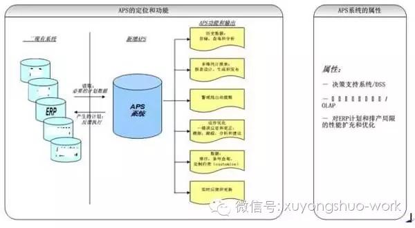

第二张图是讲APS的定位功能,APS主要从ERP获得数据,提供一些输出,输出更多是一些计划、决策。
这张图是传统的APS基于ERP的数据来做的一轮预算,但是咱们国家在工业4.0概念出现之后,很多企业上了MES。而上了MES之后获得了一些数据,基于这些数据,很多企业会发现这些数据很有价值,所以他们又开始提出了APS的需求。未来的话,APS的数据可能更多是从MES这些数据中获得。

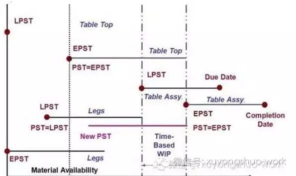

讲到现在,APS的概念我就基本讲到这里。详细的我再想举一个例子,讲到APS,大家都在强调APS优化的算法。但实际我以前写过一篇文章,其实APS不复杂,我将APS逻辑简化成了几步。举例来讲,对一个单个订单,通常会计算,根据有一个forward计划,也就是说前向计算,会计算出最早可能的一个开始时间,而LPST,根据反向的这么一个排程,计算出最迟可能的开始时间。
排程就是把订单的生产计划排在,最早可能开始时间叫EPST和最迟可能开始时间LPST之间。早期的EPST主要根据材料、资源,包括人力资源、设备的限制,决定订单最早可能的开始时间。而LPST是根据交货日期,根据提前期计算出的订单最迟可能开始的时间,晚于LPST开始生产,会导致生产订单的延迟。
这张图就是这个原理,排程是针对每一个生产订单计算出EPST与LPST,将生产开始时间选择在EPST和LPST之间。如果EPST早于LPST一段时间,计划时间可以选择在这之间的任何一个时间;如果EPST与LPST相同,计划开始时间就应该是EPST或LPST;如果EPST晚于LPST,这个订单要么增加资源,要么就会延迟交付。如果单个生产订单全部都能排好,就会把多个订单放到一起排,多个订单会形成资源的冲突,这样按单个生产订单计算结束后,需要检查资源冲突。有多个生产订单用同一个原材料,可能会导致原材料缺货,也就是导致EPST会延迟。而多个订单使用同一个生产资源,包括人和设备,会导致设备负载过重,又会导致EPST的延迟。碰到这些这些资源冲突会导致一些订单的延迟,在这个时候要有一个优化级的排序算法,将优先级高的生产订单完成,而优先级低的检查是否有替代原材料或者替代资源,这些替代原材料或替代资源是否可能保证按时交付。
对订单优先级的排序按重要程度分为第一级的是交付时间;第二级的是优先等级,企业根据企业生产的特点,设计的订单优先级;第三个是订单量,通常而言,订单量越大的,它的优先级越低,如果订单量小,它优先级排高之后,就可能更多满足一些订单,那么订单随着时间的延迟,它的重要性就会越来越高。那么,这个排序的优先顺序,第一是交付时间,第二是优先等级,第三是计算量。
刚才讲了EPST跟LPST,EPST跟LPST的算法是什么?我们先看一下LPST。一般产品的生产提前期包括产线切换时间、生产时间、等待时间,LPST的算法根据交付期减去等待时间、生产时间、切换时间,就是订单最迟计划开始时间。EPST的算法有几个规则,第一,不能早于计划、原计划的时间;二,生产资源,包括设备、员工可提供的时间;三,生产资料的可提供时间,算法如图。这个逻辑看似非常简单,但是这里面有一个嵌套。如果一个产品需要多个部件,这些部件也是工厂生产的,那么这个产品的订单会分解成多个制造订单,最终的组装订单、部件的生产工单,这个过程需要展BOM的计算。而部件的生产工单的LPST需要通过组装的LPST计算,而组装工序的EPST需要通过部件工序的EPST计算。部件工序、组装工序的LPST、EPST相互影响,这是APS算法复杂的原因之一。
