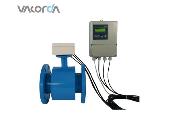

电磁流量计怎么接线电磁流量计的接线分为两个部分,内部接线和外部接线,内部接线一般就是5根线.传感器和转换放大器的连接。XYACB,就是砺磁线圈接线二根,XY,电极接线 ACB,二根是电极接线AB,一根为接地C。外部接线一般就是电源接入端。二线,信号输出线:六根,一般为420MA的输出线二根,RS232的通讯线二根,RS485通讯线二根。筒体上还有接地端子线。购买产品安装时一般只要打开表盖按说明书进行外部接线即可,不复杂。但如果管道是全塑管不导电时,则要妥善做好接地,以免出现流量不准或漂移现象。
