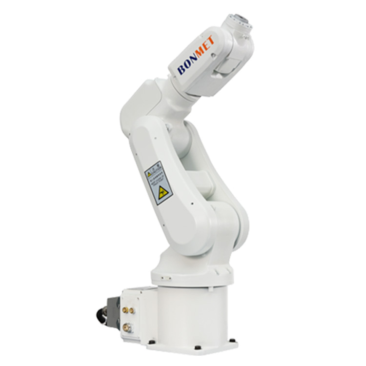

BO-6-3机器人产品简介
BO-6-3 型6 关节机器人结构紧凑、轻巧、柔性化高、重负定位精度高、运动速度快,可以广泛应用于装配、分拣、搬运、打磨、码垛、喷涂、拾料等领域。

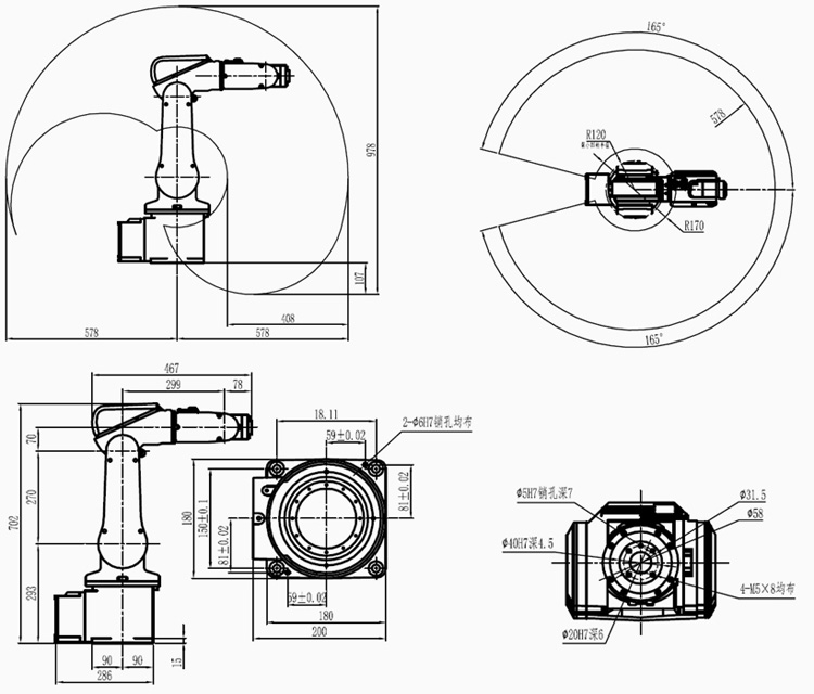

 BO-6-3 工作范围
