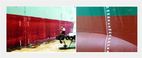

全球贸易正在成为大多数国家经济发展的一个重要组成部分,像对中国国际贸易非常重要的铁矿石、铁精矿、球团矿、煤炭、粮食等物料数量都非常多。如2011年进口铁矿石69000万吨,进口大豆5264万吨。以北仑港为例,截至2010年,从港口建成至今的三十年里,已累计进口铁矿石超过54000万吨,年接卸量已突破4000万吨。这些物料在装船和卸船过程中大多数要用到皮带输送机,而目前采用电子皮带秤作为贸易结算工具的极少,甚至还以水测计重方式(见图1)为主,而水测法的计量准确度取决于水面的波动、轮船的服役时间、原始体积测量的准确度、水测法允许的检测时间等因素,变化在0.5%~2.0%。据介绍,上海市电力局曾要求外高桥电厂和电力燃料公司开展进厂煤计量结算分析,6个月后的数据汇总结果表明:水尺计量验收有较大的随意性,而电子皮带秤计量验收能客观真实地反映盈亏情况;与运单比较,水尺计量验收盈亏比率为0.14%,而电子皮带秤计量验收盈亏比率为-0.04%。由此可见,电子皮带秤计量验收的不确定度大大优于水尺计量验收[1] 。笔者还查询到“中国大唐集团公司入厂煤验收管理办法”,其中第十三条第4款“计量验收的控制指标”中列出:“电子皮带秤的称量精度应保证在±0.5%以内”,而“船舶水尺的计量误差受天气变化的影响较大,按照95%的置信概率,其误差范围为±3%左右,平均误差可以达到±0.5%左右,均方根误差在1~2%的范围内”。这段话也验证了外高桥电厂和电力燃料公司煤计量结算分析的结论:水尺计量验收有较大的随意性。
这种随意性可能带来很大的麻烦,因为码头每年装卸成千上万条船,您应该做的是条条船的计量数据都准确,如果有一条船误差是3%,那么贸易纠纷就会找上门来。
图1水尺计量
