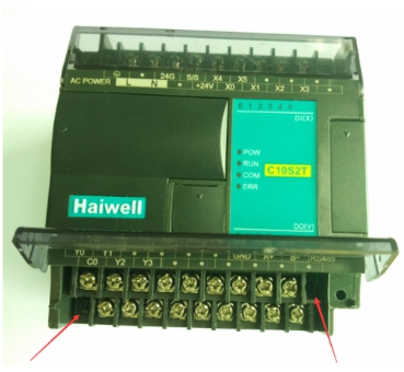

Haiwell(海为)PLC全系列主机和模块采用可拆卸端子。本文将简单介绍下可拆卸端子的拆卸与安装。
传统的不可拆卸端子在维修、设备维护时更换PLC非常麻烦,我们需要把线一根根的拆下,安装的时候再一根根的按照原来的位置装回上去,费时费力。
可拆卸的端子,克服了上述缺点。使用时,只要用螺丝刀把对角的两个螺丝卸下即可。这样整个端子排就可以拔出来,最后再取出PLC和模块部分即可。维护后再装回PLC,最后再把端子对角位置锁上即可。
接下来,我们来看下端子的拆卸步骤:
1、打开PLC的透明盖,我们可以看到端子对角有两个螺钉,下图红色箭头处。
2、用螺丝刀旋开对角螺钉,如下图所示:
    3、两端都旋开后,就可以把端子拆卸下
海为全系列模块也都是可拆卸端子,方法同上,不一一赘述。
