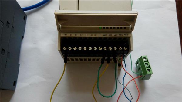

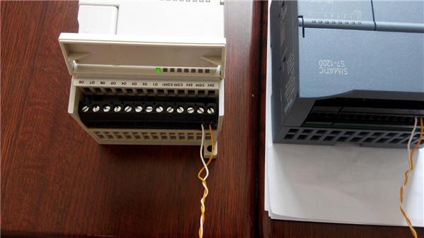

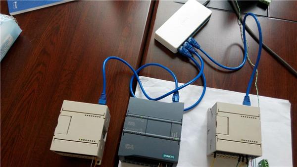

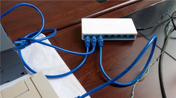

3个设备通过交换机,都在同一网段,模块使用配置软件配置好输入输出映射的西门子PLC内部数据点,设备自动握手链接。就相当于是西门子内部的输入和输出了。
输出状态 第8个灯亮。表示PLC 内部数据第8个点要求输出。
另一个输入模块,模拟第8个点有输入信号。
通过交换机交换数据。在同一个网段下。
配置如下: 输入映射到西门子 M100-M115
输出模块映射到西门子M100-M115
这样一来 输入模块将当前的输入状态通过西门子以太网把数据传送给西门子M100-M115这个数据区。
输出模块又通过西门子以太网协议将数据读取M100-M115状态给自己输出口输出。
从而形成以上实验效果。
