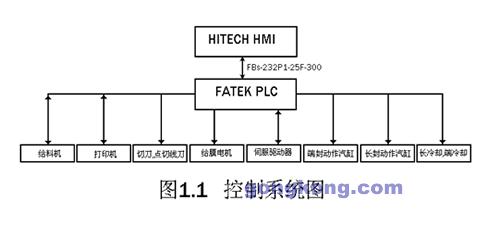

根据现场生产要求,该控制系统主要由三部分组成:
控制部分: 台湾永宏电机股份公司的FATEK可编程控制器(PLC);
操作部分:台湾泉毅电子公司的HITECH PWS1711-STN2人机界面(HMI),
执行部分:单片型给料机、日本松下伺服电机、普通打印机、长封/端封汽缸、给膜电机、
切刀、点切线刀. 给等各一台(个).
系统结构框图下图1.1所示.

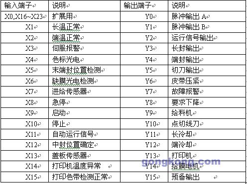

系统关键的控制器PLC选用的是台湾永宏电机股份公司的FATEK MA系列FBs-40MAT机型,永宏第四代小型机FBs系列是一种有很高性能和价格比的可编程控制器,由于其结构紧凑小巧,执行速度快,功能强大及价格低廉等特点,符合本系统各方面要求.在该系统中,永宏表格式的伺服控制编程方式简而易己地实现了伺服控制,其高速脉冲直接驱动伺服电机.I/O点分配如下:

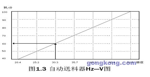

自动供料器按照设定转速来决定其生产袋数.其转速则由变频器编程控制设定的赫兹数来决定,对应的赫兹-转速如图1.3所示.当设定30.3Hz时,则自动送料器以60转/分的速度旋转.

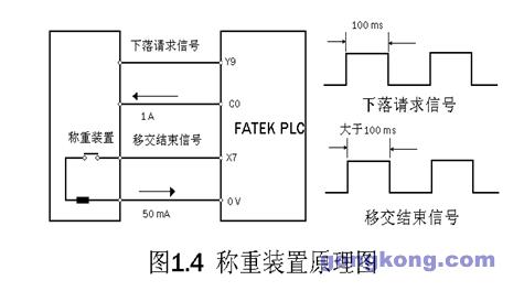

称重装置又称连锁信号装置,用于与机器相连,其结构原理如图1.4所示.其中装入信号(下落请求信号)为可变脉冲宽度(一般100 ms),下落信号(移交结束信号)为设定脉冲宽度大于100 ms信号.

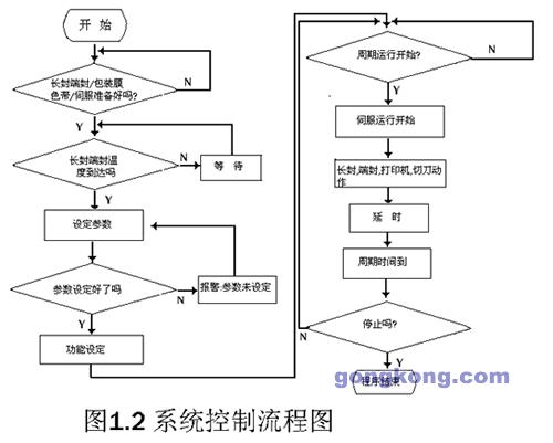

3 控制系统主要工艺流程
根据现场生产需要,设计如下系统控制流程,如图1.2所示.

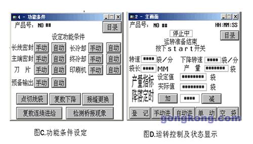

系统软件由两方面组成,即人机交互界面ADP程序主控PLC程序.ADP程序完成操作人员同PLC之间的对话,主要是各个操作画面之间的相互切换和每个操作画面各个按键动作所对应的PLC程序的控制位.

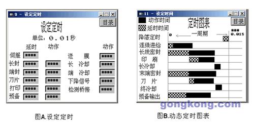

系统在程序设计中采用周期时间控制,对执行机构输出设定延时时间和动作时间,如下图A所示,并设定动态图直接反映周期内的延时和动作时间,设置超出范围或者错误将在动态图中直接看出,如下图B所示,控制直观,易于实现,减少了产品种类不同要求的调试时间.
2)系统控制功能设计
本程序考虑到系统功能全面性,设定了如下图C所示的功能条件设定画面,满足了产品多样性要求; 而下图D所示的运转控制及状态显示界面很好地达到了系统作业要求.
