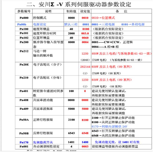

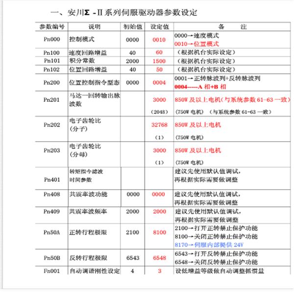

安川伺服重要参数 点击:362 | 回复:5
13503007573
  • 帖子:4帖 | 6回
  • 历史总积分:23
  • 注册:2015年8月29日
发表于:2015-11-04 09:40:14
安川伺服重要参数表,,谢谢
