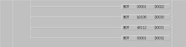

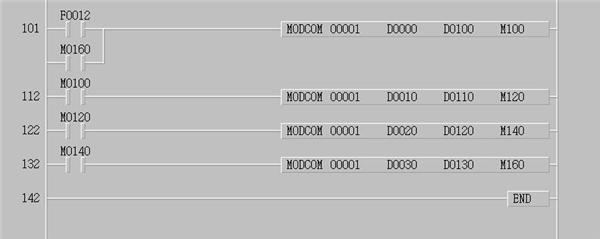

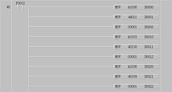

大致情况,我用K7M-DR14UE做modbus主站,ABB ACS510做从站,读取PID内部给定(4011)和PID反馈(0130),启动频率1(8109),停止频率1(8112).之前没用过LS的modbus。请教这段程序思路是对的吗?因为没去现场,还无法调试。
其中D0的值是H0106,01表示从站地址为1号,06是写单个保持寄存器。
其中D1的值是44011,表示变频器的4011参数的modbus地址,对吗?是否需要减1,变为44010。
其中D2的值是1,    表示写入一笔数据。
其中D100表示,将D100内的数据写入变频器的44011(其中内部给定设为通信给定)。
其他几条指令类似,是否可用第一条指令的完成标志点来启动第二条指令,一次循环,其中F0012是RUN时的首次脉冲,用来触发通信首次启动。
