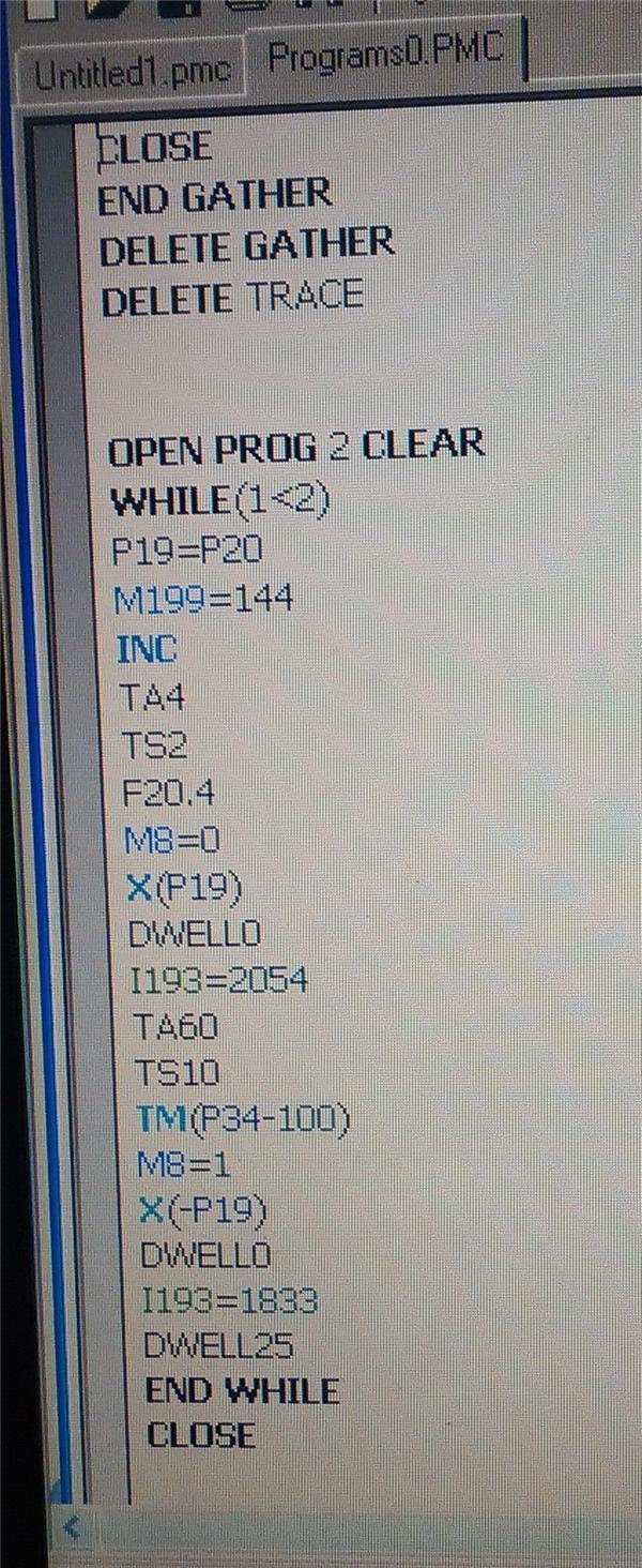

新手一个,从一台机器上下了一个程序,对着说明书怎么看不都看不明白,
运动控制卡是PMAC pack,前面带一小的显示屏,N多年前年产品,我的问题是:
这里面的P和M都没有定义,直接这样用就可以吗??怎么和手册上不一样??我只发现有这么一个程序在里面。没发现还有别的程序。各位指点一下,谢谢。

系统内部特殊变量,注意手册上的描述。

M是需要定义吧,你可以在终端查看M这些变量的的定义
P可以直接用,自己认为是什么就是什么
