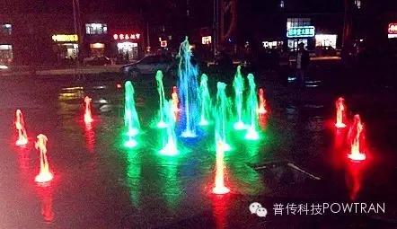

  下面是某音乐广场喷泉水景工程项目的情况介绍,设计采用16台水泵组成,要求喷泉的浪花喷涌受播放的音乐控制,随音乐协调一致,实现在欣赏音乐的同时观赏到喷泉美景。根据设计要求,浪花的喷涌要随着音乐节奏起伏一致,根据该要求我们选择使用变频器来控制这16台泵的工作,通过音频变送器——随着音乐节奏的强弱产生大小不同的模拟量信号,来调整变频器的输出频率,从而实现各泵随着音乐变化来控制喷泉出水强弱形成音乐喷泉。
现场实景

  利用音乐播放器DVD的音频信号对变频器进行控制,音乐的音频信号本身是一个功率很小的交流电压信号,经过整流滤波稳压可以输出一个相对应的直流电压信号,相对来讲该信号很微弱,采用信号变送器可以输出0-5V的标准直流电压信号,再将该信号通过一个多路分配控制器分别输入到每台变频器的模拟量输入口,作为变频器的频率输入信号,即可以实现音乐喷泉的控制要求。
  全部变频器选用普传科技矢量型产品PI9000系列。其中,PI9130 011F3 一台、PI9130 5R5G3 七台、PI9130 7R5G3八台,一比一配置分别控制同功率的水泵,共有16台变频器同时现场工作,现场布线必须注意:动力线与信号线要分开布线,信号线采用屏蔽线,以有效防止相互干扰,保证变频器稳定运行。
  另外,客户要求变频器在频率到达50HZ的时候有继电器输出信号,还要求所有的泵的浪花喷涌高度不能高于10M。调试时逐步将变频器的最大输出频率进行调整,最后当频率在 40HZ时能很好的达到要求,所以最大频率设定在40HZ,变频器的动态响应很快,加减速时间设置要短,最后设为0.53S,基本当音乐一响起即可见到喷泉的浪花喷涌,随着音乐的节奏变化喷泉能瞬时做出响应。变频器调试后,具体参数设置如下:
